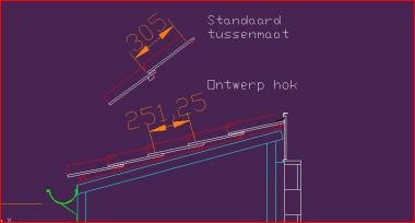

Ik ben bezig met een ontwerp voor een kippenhok en had het idee er "oude holle" pannen op te leggen.
Volgens de standaard zouden de panlatten 305mm van elkaar moeten liggen, ik moet, ivm de ruimte, de pannen wat meer laten overlappen.
Zoals op het plaatje hieronder te zien kom ik op 250mm uit.
Krijg ik hier problemen mee? Of kan dit zonder problemen??

Ja daar krijg je problemen mee.
De minimale afstand kun je bepalen om 4 pannen bij elkaar te leggen.
Twee naast elkaar en twee er boven.
In de rechter bovenhoek is de pan schuin.
En de linker onderhoek ook.
Deze schuine hoekken bepalen de minimum afstand.
Je kunt wel kleiner maar dan moet je van alle pannen rechts boven en links onder een stuk af flexen.

Als het dak zo plat is als op de tekening, dan verwacht ik problemen door lekkages.
De wind kan dan makkelijk water onder de pannen door naar binnen laten waaien.

Een stuk van de pannen af flexen is niet zo'n probleem denk ik, aangezien het maar om een pan of 30/40 gaat. Maar ik moet er dus gewoon een paar zoeken en uitproberen?
Er komt een zeil onder te liggen, het gaat om een kippenhok, en de pannen zijn meer voor het idee dan dat ze echt af moeten dichten, dus die hoek is niet zo'n probleem...
