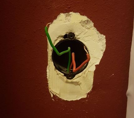

Dit komt er trouwens tevoorschijn als ik een stopcontact loshaal. Het lijken me oude draden (welk jaar ongeveer?). Maar er zit geen katoen omheen, maar iets dat op het moderne kunststof lijkt. Ik neem aan dat dit draad nog veilig is als het niet versleten is?
Draden zijn verder ok en voldoen aan de normen van toen.
Alleen heb je de oude kleuren nog, fase (stroomdraad) is groen, rood is de nul, wat Robby al zei.
Dit is nog altijd beter dan katoenen bedrading, wat onmiddellijk vervangen moet worden.
Deze kun je voorlopig zo laten, maar het lijkt me raadzaam om dit een keer onder handen te nemen, al is het niet voor de nieuwe draadkleuren, maar ook dat tegenwoordig ALLE contactdozen moeten zijn voorzien van aarde.
De oude draadkleuren, bij jou dus, zijn:
Groen
Fase, staat gevaarlijke spanning op.
Rood
Nul, hier mag geen spanning op staan.
Zwart
Schakeldraad, zit tussen een schakelaar en lichtpunt, hier staat, afhankelijk van de stand van de schakelaar, wel of geen gevaarlijke spanning op.
Grijs
Aardedraad, hier mag geen spanning op staan.
Als je nu een schakelaar van de muur schroeft zul je daar een groene en zwarte (of 2 zwarte) draad (draden) aantreffen, soms 3 zwarte draden, bij een contactdoos in bijvoorbeeld de keuken zul je een groene, rode en grijze draad aantreffen, bij een lichtpunt komen er dan een rode en zwarte draad uit de buis.

De doos op je foto, is dat een bakelieten doos of een stalen doos?

De doos op de foto is volgens mij een bakelieten doos.
