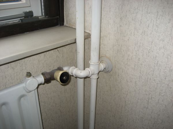

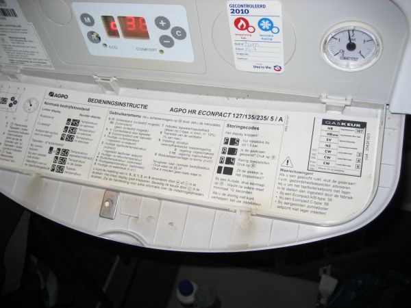

In mijn woning bj. 1975, heb ik een AGPO HR ECONPACT 127/135/235/ 5/ A ketel.
Al mijn radiatoren zijn aangesloten doormiddel van dikke stalen leidingen met koppelingen die niet zo onderhoudsvriendelijk zijn. Deze koppelingen zijn namelijk niet 123 los te draaien en eenvoudig weer te vervangen of aan te passen. Zie foto’s
Ook vind ik de dikke leidingen in de slaapvertrekken en woonkamer niet fraai. In de woonkamer lopen de leidingen ook niet haaks van de wanden.
Daarom overweeg ik nu dan ook om alle leidingen vanaf de cv ketel door te slijpen en op nieuw aan te leggen met 15/22 mm CV-buis (verzinkt staal).

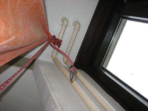

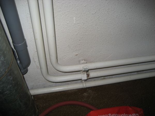

Hierbij een aantal fotos van de huidige situatie.
Ik ben er van bewust dat het een grote klus wordt. er zal velen meters cv leiding verwijderd en vervangen moeten worden. Echter staan de meeste ruimtes van het huis leeg en hoef ik geen rekening te houden met gaten boren / radiatoren ontkoppelen. ik kan de gehele leidingen naar eigen wensen indelen.
De cvketel en aanvoer van water en gas blijven zoals het is, enkel de uitvoer/terugvoer van de verwarmingleidingen wil ik veranderen.
Mijn vraag is, hoe kan ik dat het beste doen? de huidige dikke leidingen vind ik niet fraai/handig
een deel vervangen is lastig omdat je dan moet zagen en draad moet tappen, daarom wil ik het meteen vanaf de ketel doen. Het huidige leidingnetwerk is voor de dhz niet flexibel.

Je hebt een prachtige installatie, ik zou echt niet weten waarom je die zou willen vernielen en vervangen voor een dunwandig systeem.
Bovendien worden de leidingen amper dunner, waar nu 3/4" zit wordt het 22mm, en waar 1/2" zit kun je waarschijnlijk 15mm toepassen.
Ik denk dat je veel geld gaat uitgeven, aan iets dan minderwaardig is dan de bestaande situatie.
Deze dikwandige installatie is praktisch onverwoestbaar. Zonde om te slopen en zeker degelijker dan een dunwandige installatie.
Bedenk ook dat je allerlei obstakels tegen kunt komen. Als je de leidingen bijvoorbeeld op een andere plaats door de vloer heen wilt boren, dan kun je maar zo wapening o.i.d. tegenkomen waardoor je de plannen weer moet bijstellen.
Ik denk dat er bij de aanleg van deze installatie al goed is gekeken naar de vraag waar de leidingen het beste kunnen lopen.
Kortom ik zou zeggen, lekker laten zitten die leidingen en even strak in de lak zetten. Dan ziet het er net zo mooi uit als een dunwandige installatie. En het scheelt je honderden euro's.
Zou dit alleen slopen, als je ook de vloeren openmaakt, en met slang de leidingen door de vloer haalt.
Maar dit gaan vervangen voor dunwandig, dat is gewoon kolder. Zonde van je tijd en geld.
