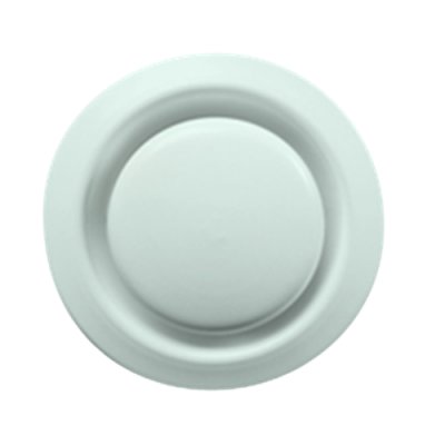

Onze oude keuken is sinds kort verwijderd en over enkele weken komt de nieuwe keuken. We hebben de afvoer naar buiten niet meer nodig.
Hoe kan ik dit gat met diameter van 16cm en ongeveer 40cm diep door de buitenmuur het beste dichten en isoleren, zodat de stucadoor de hele muur kan stucen?
De zwarte kap aan de buitenmuur zal blijven hangen, de klep kunnen we met iets van tape sluiten.
Hoe is de ventilatie verder geregeld? Je zou kunnen overwegen er zo'n afvoerventiel in te zetten:
Bedankt voor je reactie, de ventilatie is aanwezig in het plafond (via dezelfde type ventielen als op de afbeelding). Het liefste stucen we dit helemaal dicht, zo'n ventiel is daar niet geschikt voor neem ik aan?
