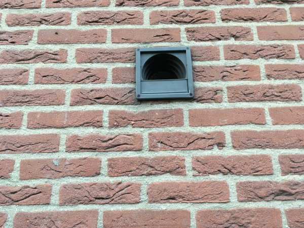

In onze buitenmuur zit een behoorlijk gat (~10 cm diameter) van de oude afzuiging in de keuken. Hoe kan ik dit gat netjes dichtmaken van binnen en buiten? En kan ik hier ook nog iets van isolatie tussen doen? (Het huis is uit de jaren 80)
Vaak kappen ze de stenen buiten er uit zodat je ruimte hebt
Binnen kunt u ook eerst dicht maken en dan isoleren dat stuk
en dan met zelfde type stenen de buiten zijde dicht metselen en afvoegen.
dan is de muur hersteld zoals ie was.
Plaats eens een foto van binnen en buiten.
In de spouw doe je dezelfde isolatie als de rest van de muur.
Een paar stenen uitkappen en hele stenen erin metselen is het beste, maar wel veel werk.
Misschien kan je bij een boorbedrijf vragen of ze een boorkern kunnen leveren van ongeveer dezelfde steen? Dan kan je die iets terugliggend erin metselen.
De spouwisolatie en binnenkant herstellen is makkelijker :)
