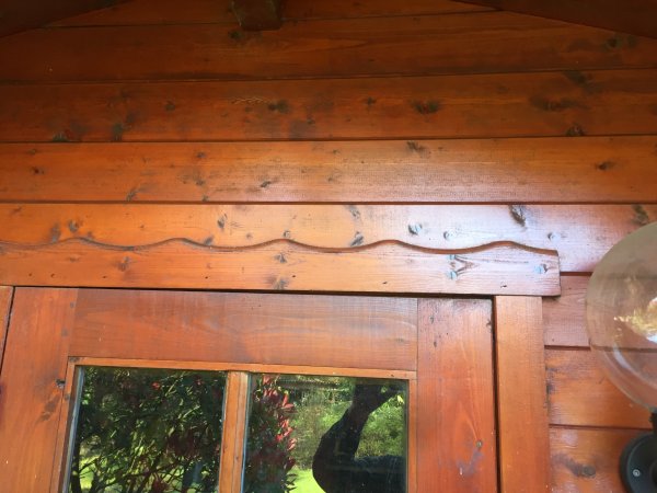

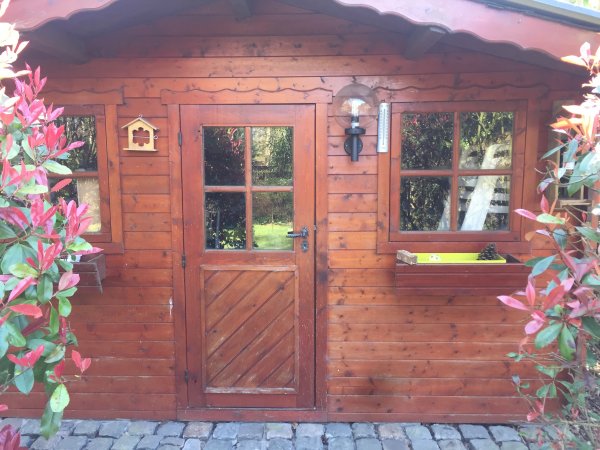

Mijn vraag is om een oud tuinhuis terug te behandelen.
Het is ooit behandeld geweest door de vorige eigenaar maar wil nu er een het nu een nieuwe laag geven.
Hoe ga ik te werk eerst proper maken met water dan schuren of is dit niet nodig?
En dan welk product kan ik gebruiken?
Dank bij voorbaat.

Het ziet er nog redelijk uit.
Reinigen/ontvetten/licht schuren/ontstoffen en een nieuwe laag aanbrengen, zonodig twee keer.
Als het een laklaag is, dan weer lak gebruiken, ziet daar wel naar uit.
Kunt u bepalen wat er nu opzit, lak of olie.(harde toplaag of een ingetrokken laag)
Olie heeft wel de voorkeur.
Wat er nu op zit kan niet vervangen worden door olie, die blijft op de laag die er nu op zit zitten en trekt niet in.

Volgens mij een harde toplaag.
Wat stel je dan voor wat ik er kan opzetten?
De Bob
Bedankt voor u reactie, daar wachtte ik op, op een foto valt dat niet te zien.
Bij een harde toplaag waarschijnlijk een laklaag.
Dan na de voorgestelde voorbewerking 1 a 2 lagen transparante lak erop zetten.
Bij regelmatig onderhoud/reinigen zou ik gaan voor een goede Jachtlak. zijn er ook in een 2K uitvoering. maar lees dan wel de verwerkingen voorschriften m.n. over een oude laklaag heen.
Normaal geen probleem.
Het ziet er niet verwaarloosd of verweerd uit, dus het werk zal meevallen.
