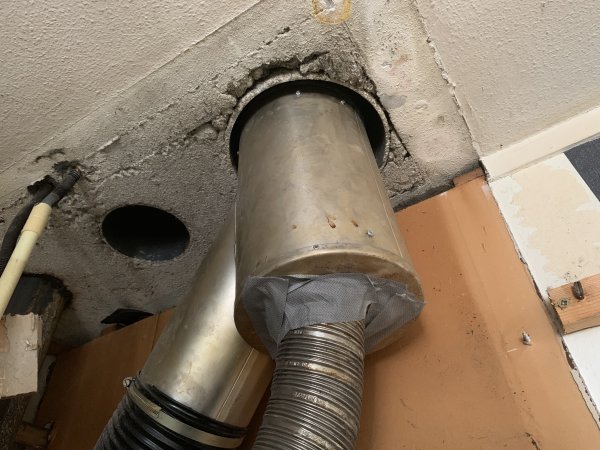

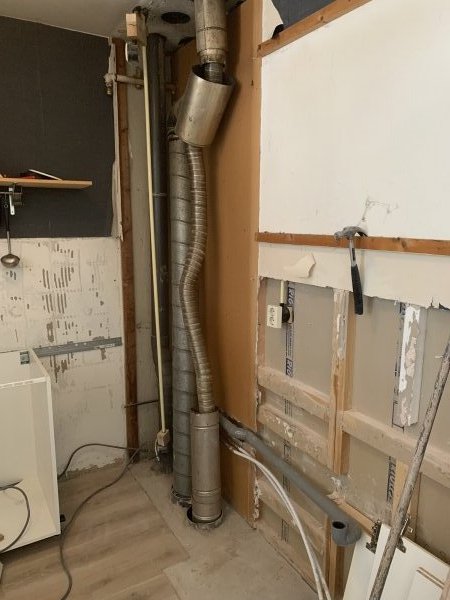

Tijdens de renovatie van mijn keuken heb ik een koof verwijderd en kwam ik de volgende situatie tegen.
Een loshangend Y stuk wat veel lawaai produceert omdat er constant lucht doorheen naar boven wordt gezogen.
De pijp komt bij onderburen vandaan en gaat bij mij door het dak naar buiten.
Ik heb het Y stuk vastgeschroefd en de onderkant voor nu even dicht getapte. Dat scheelt enorm qua geluid maar ik weet niet of dat later voor problemen kan zorgen. Of dat er andere mogelijkheden zijn om het geluidsniveau te reduceren.
Advies is zeer welkom.
Waarom zit daar een Y-stuk? Hoeveel onderburen? Hebben jullie niet gewoon allemaal je eigen buis naar buiten? Onder een gedeeld hoedje waar per woning een buis van de afzuiging zit en daarnaast nog een gedeelde riool ontspanleiding?
Waarom moet je dit zelf oplossen en niet de VVE / verhuurder?
Waarom Y stuk. Denk om gaten te besparen.
1 woning onder mij met 2 woonlagen. Mijn eigen woning heeft 1 woonlaag.
Allemaal eigen buis naar buiten. Het riool is gedeeld.
De VVE heb ik gisteren gebeld. Afzuiging is uitgesloten middels splitsingsakte en daarmee gedeelde verantwoordelijkheid tussen de onderburen en mijzelf.
Opgelost.
Dikke laag pur en het geluid is al flink gereduceerd.
Daarna koof met steenwol moet het acceptabel maken.
