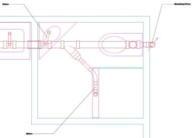

Vandaag heb ik enkele uren achter AutoCAD gezeten om een rioolplan op te zetten. Een ervaren kennis gaat de riolering plaatsen, maar uiteraard is er al wel 'n plan nodig.
Zoals u op de afbeelding kunt zien (op dit moment niet in standaard-schaal en ook nog niet klaar! Ook is het op dit forum vereiste JPEG formaat helaas lossy dus mijn excuses voor de wat lage kwaliteit) dien ik een toilet, douche en wasbak aan te sluiten. Ik heb diverse scenarios voor plekken bekeken maar uiteindelijk heb ik voor deze opstelling gekozen. Hierbij zit ook het lozingstoestel met de grootste langdurige basisafvoer (douche) vóór de wasbak aan te sluiten. Het leek me niet nodig om met de douche ook de leiding van het toilet te spoelen.
De ontluchting lijkt vooralsnog geen probleem te zijn omdat de verzamelleiding rechtstreeks op een put van de de grondleiding uitkomt (na zo'n 20 meter, dat wel).
Evenwel ben ik nu aan het piekeren over waar ik de beluchting (middels een ontspanningsleiding e.g. een standleiding door het dak) wil plaatsen, bijv. tussen toilet en t-stuk of in de muur achter de wasbak.
Ik ben geen expert in sanitaire installaties, dus wellicht dat een van u problemen voorziet in be- of ontluchting?
Bij voorbaat hartelijk dank voor uw feedback!

Kan je de beluchting (= ook ontluchting) vanaf de WC omhoog aanleggen?
Xr8
De beluchting zou ik er zeker wel op zetten, dat het geloosd wordt op een put doet niet te zake, het water van het toilet zal zich gedragen als in een riool wat in het hoofdriool uitkomt.
Als je het toilet doorspoelt dan loop je zonder be- ontluchting de kans dat het sifon van de douche leeggetrokken wordt.
De ontspanningsleiding het liefst zo groot mogelijk houden, bij leiding van 110 het liefst ook 110 naar buiten.
Succes.

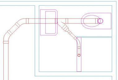

Mijn ideeën zijn inmiddels als volgt.
1. Onderdruk oplossen in de badkamer zelf. Op advies van Fiesiekus heb ik nu de beluchting achter het toilet geplaatst. Op advies van Xr8 heb ik deze groot gepakt. Ik speel met het idee om de standleiding in de spouw (100mm) te plaatsen, dus vandaar dat deze in het huidige ontwerp 75mm rond is. Het grote nadeel is dat deze standleiding niet geïsoleerd kan worden (door ruimtegebrek) en dus koude lucht de riolering in neemt met het bevriezingsgevaar van dien.
Ik vraag me af of er een fraaie oplossing is om te beluchten via de inbouw van het toilet? Een standleiding door het dak blijft toch tot de mogelijkheden behoren.
2. Opgebouwen overdruk stroomafwaarts ontspannen in het uitstorten in de (hoofd)grondleiding/ put bij het huis.
Wellicht dat het verstandig is om nog een ontspanningsleiding te plaatsen tussen lozingstoestellen en put?
Het huidige plan is als volgt:
Hopelijk ben ik tegemoetgekomen aan de verschillende aanbevelingen..
@Utreg: In de standleiding van de hoofdmassa (i.e. die voor de ontspanning van de grondleiding) of in de nog te bepalen standleiding in deze hobbyruimte?
Nogmaals hartelijk dank!
Dit is een goede oplossing; zowel qua aanleg als qua diameter. Maak je maar niet al te veel zorgen over het aanzuigen van koude lucht :wink: .
Xr8
In de ontspanning komt in de regel geen water, bevriezen zal wel meevallen.
Succes.
