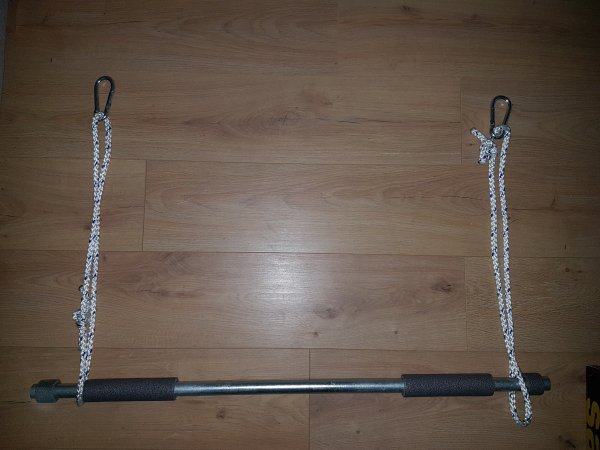

Ik weet dat er al een aantal topics met dit onderwerp zijn, maar ik kwam toch niet het antwoord tegen op mijn vraag. Sorry als het ergens toch al behandeld is! Ben al dagen aan het zoeken naar het antwoord..
Ik wil dus een optrekstang ophangem aan ons plafond.
Nu wilde ik eerst weten wat voor plafond wij hebben. Het is een appartement uit '99, en de afstand tussen de v naden aan het plafond is ongeveer 3 meter. Wat ik las op internet is dat het dan waarschijnlijk om een breedplaat gaat zonder kanalen?
Nu las ik dat het gebruik van keilbouten niet zo wordt aangeraden ivm het dynamische gewicht wat eraan komt te hangen. Dus ik wilde graag chemische ankers gebruiken.
Nu zie ik dat je met van die glascapsules chemisch anker al gauw een boorgatdiepte van 11 cm nodig hebt. Nu lijkt me het niet zo verstandig om 11 cm diep het plafond in te boren?
Dus ik begrijp even niet wat ik moet doen..
Alvast bedankt voor de reacties..
