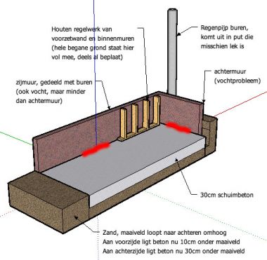

Hier is een plaatje, hopelijk is het duidelijk:
De rode streep geeft waar het vocht omhoog komt, door de naad tussen beton en stenen muur, in de achterste helft van het huis. Aan de voorkant is geen probleem.
Ik ben erg bezorgd over de gevolgen van dat vocht voor al het houten regelwerk dat er al staat :(
U schrijft dat de wijk geen hoge grondwaterstand heeft, dat hoeft niet te gelden voor uw woonplek.
Ik vermoed dat de regenpijp niet zoveel te maken heeft met het optrekkend vocht c.q. omhoog komend water.
Het is onlogisch dat door optrekkend vocht zoveel water omhoog komt, de oorzaak zou ik zoeken in onvoldoende afwatering van de directe omgeving van uw woning.
Weet u hoe het er bij de buren bij staat met eventuele wateroverlast ?

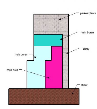

Afwatering als oorzaak kan ik me ook moeilijk voorstellen. Hier weer een snelle schets (linksboven in mijn perceel komt vooral het vocht binnen):
De parkeerplaats heeft zijn eigen afwatering naar het riool, en de steeg loopt af naar de straat.
De tuin van de buren blijft dan als enige optie over. Die tuin is afwaterend aangelegd, naar hetzelfde putje toe als waar de regenpijp uitkomt.
Maar: als het regent lijkt het water in de tuin direct in de grond te zakken, zonder naar het putje te stromen.
