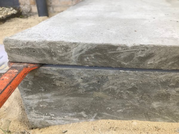

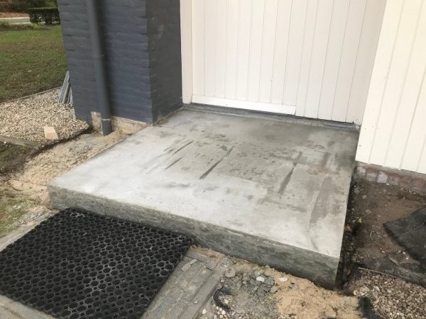

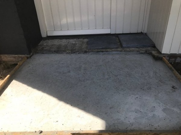

Ik had in nis bij de voordeur lekkage naar de kruipruimte. Ik heb het vloertje gesloopt en een nieuw opstapje gestort met daarin bewapening. Dit in 2 delen, eerst het onderste deel voor de fundering en toen 3 weken later een afdekvloer van cement/zand erover gelegd. Nog niet eerder meegemaakt echter dit keer liet de afdekvloer voor het voorste deel los van de ondervloer en op het oude deel hecht het wel goed. Hieronder wat foto's. Nu mijn vraag natuurlijk hoe is dit zo gekomen, kan ik er wat aan doen (tussenspuiten) of als ik het deels opnieuw moet doen wat moet ik anders doen.
De ondervloer
Nadat de afdekvloer (2 cm) er overheen is gelegd
De situatie nu, aan de voorkant is de vloer losgelaten en staat ook iets omhoog.
Vloer van te voren niet goed aangebrand.
En 2 aparte ondervloeren werken altijd, en gaan scheuren.
Ik ben niet zo'n fan van een cementdekvloer buiten. Die is best poreus. Komen er nog tegels overheen?
Is het afschot goed van de deur af?
