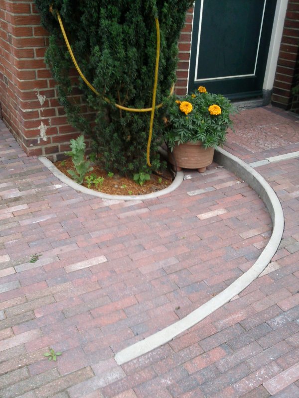

Ik had hetzelfde en was het op een gegeven moment helemaal zat want na een paar keer vriezen knapte er altijd wel weer wat of ging er wat losliggen.
Dus heb alles gesloopt, met stenen rechtop en extra hoge betonbandjes een nieuw opstapje gemaakt dit gevuld met zand en daar gewoon buitentegels op gelegd.
Het straatwerk er omheen meteen ook aangepast met waaltjes en zelf gestorte betonbandjes en het kan nu vriezen wat het wil maar er knapt niets meer stuk en het blijft er strak uitzien.
wel even wat werk maar toch een heel verschil dan met van de hardgebakken tegeltjes.

Heel netjes gedaan Gerrit.

Mooie oplossing keurig gemaakt.

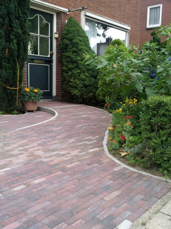

Hier kun je het totaal nog beter zien
wel een flinke puzzel en veel zaagwerk maar zo kunnen de hoogte verschillen mooi opgevangen worden.
Op advies de gebogen bandjes niet te lang gemaakt en om ongeveer de meter een scheiding aangebracht met een stukje hardboard tot net onder de stenen en de bovenkant wel in 1 geheel gestort.
Gevolg dat de bandjes op sommige plekken netjes op die scheidingen zijn gebarsten maar dat je nu alleen maar een krimpscheurtje ziet.

Keurig gemaakt / aangelegd.

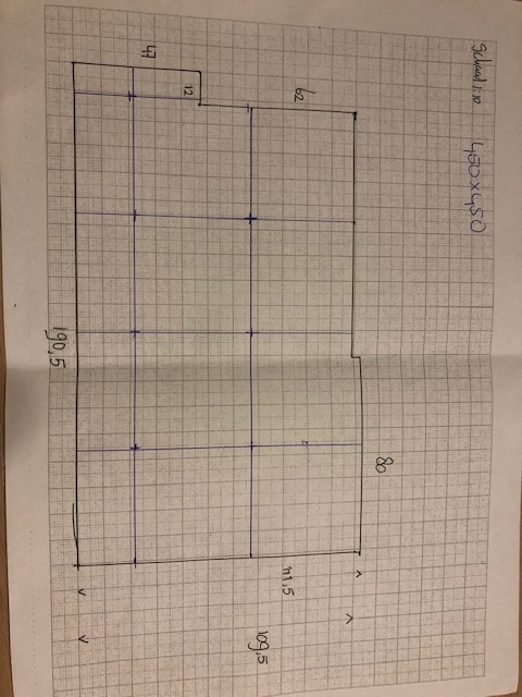

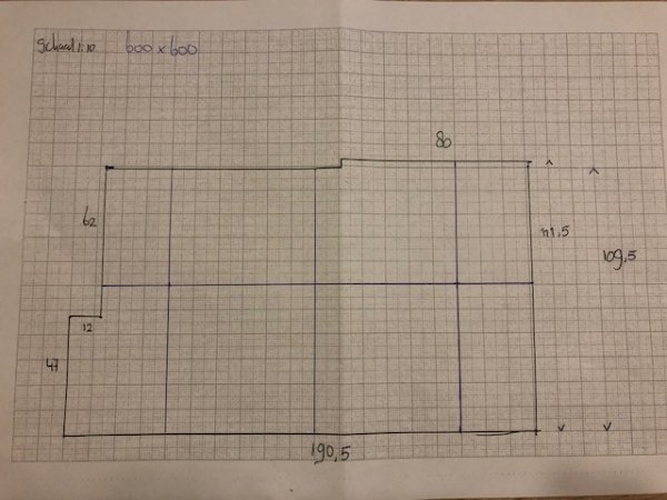

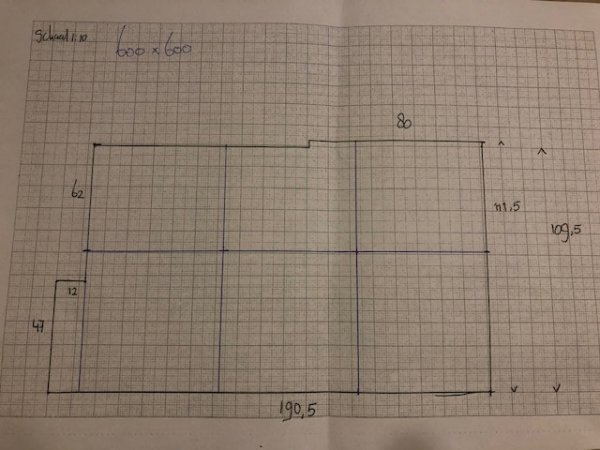

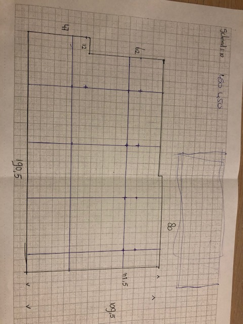

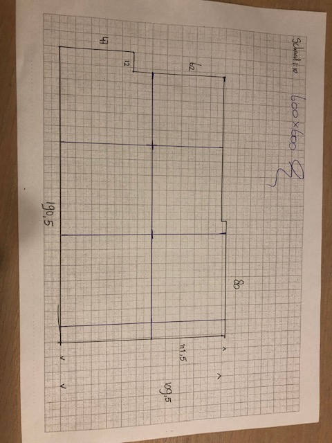

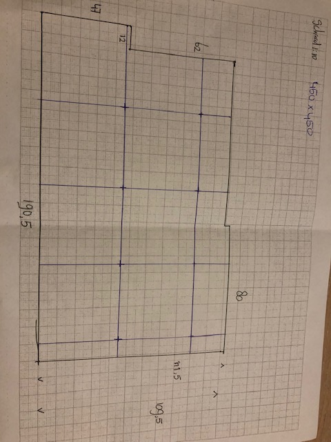

Heb alle losse delen + nog een beetje weggehaald, en opnieuw opgebouwd met 16 in 1 spul. Nu een week uitgehard, wil ik met een flexlijm 705 opbouwen.
Tegelkeuze 45×45 of 60×60, hieronder wat opties.
Welke optie zal de "ervaren" tegelzetter nemen??
alvast bedankt!

Waarschijnlijk zonder enige twijfel optie 2.

Dacht ik ook, voor het oog 6 hele tegels en een passtuk.

Bij optie 2 heb ik een uitdaging om snijkant van het rechthoek knap over lange lengte knap te maken, zal langs een rij tegel afslijpen.
bij optie 3 heb je rechts enkel 2 slijpkanten die onder de verticale zijtegels wegvallen, en voor het oog passtuk van ongeveer 10 breed rechts is soortgelijk als het uitstekende deel van de opstap links.
twijfel en dilemma alsnog😏
kopse kant van de opstap komt rij tegels ongeveer 25 cm hoog, wil dus ook hier de zichtkant van de bovenste tegels hebben.
Geen profiel dus qua werking, zie overal in wijk dat het juist hier fout gaat na vochtinwerking.
tips en hints, heel graag!

Nooit snijvlakken in het zicht maken.
Ik neem aan dat je tegels gebruikt die geschikt zijn voor buiten gebruik en vaak zijn die doorgekleurd. Dus als ze niet gecoat of geglazuurd zijn dan is de binnenkant vaak dezelfde kleur als de zichtkant.
De snijkanten hou je aan de kant waar een voeg komt en als ze doorgekleurd zijn dan kun je de hoek ook net zo afronden als origineel.
Helemaal hetzelfde is vaak wel moeilijk maar met de haakse slijper kom je vaak een heel eind in de juiste richting
Aan de voorkant de tegel bovenop iets door laten lopen zodat de tegel die rechtop staat wordt afgedekt en er geen water tussen kan komen.
Hou bij alles er rekening mee dat de combinatie van water en vorst er voor zorg dat alles weer los komt te zitten.
Dus het stoepje iets af laten lopen naar buiten zodat water wat er op komt er niet op blijft staan maar direct weer wegloopt.

Is er nooit extreem nat, grootste gedeelte zit onder afdak. Vanaf dorpel entree met 1,5 cm per meter af laten lopen met de aangebrachte zandcement 16 in 1. Aan voorzijde is zichtkant waterpas over de breedte van 190cm, tegel laat ik inderdaad iets doorlopen (tegeldikte met lijm)
Tegel die ik in wil zetten is een keramische 60x60, Vorstvrij, Gerectificeerd, Antislip R10.
Men adviseert voeg 3-5mm, ik zal een 5mm inzetten vanwege snelle opwarming/afkoeling in buitensituaties, en dan plaatsen met lijm 15mm kam vanwege eventuele oneffenheid en floating methode.
Rechtleggen dmv een levelling systeem, afvoegen met een flexvoegmiddel.
Huidige situatie heeft ook denk ik 20 jaar gelegen, dus hoop er ook 20 jaar vanaf te zijn :)
