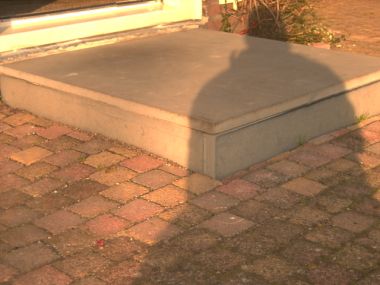

Hierbij de beloofde foto ('t is zo vroeg donker al na 't werk).
Plaat van 90 x 90 x 3 cm op randje van dezelfde steen; geheel circa 18 cm hoog. 20 cm omhoog kan dus heel goed met deze systeem.
Quentin
Hmm dat ziet er goed uit.
Hoe blijft die bovenste plaat netjes recht liggen? Zit die vastgelijmd op de opstaande randen?
Fiesiekus
Neen, die bovenop weegt een kleine 100 kg. Als ie eenmaal stevig op de randen ligt, waait ie niet meer weg.
