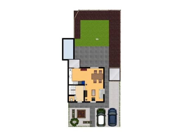

Hallo klussers!
Ik ben bezig met het tuin ontwerp, ik heb een globale planning gemaakt.
Nu de vraag of de oprit breed genoeg is, de afmeting tussen het huis en de oprit van de buren is 3,20 meter.
Ik moet er nog wel met de fiets langs kunnen, in de toekomst kunnen wij aan de achterkant van de tuin met de fiets er uit.
Hier optie 2
De oprit is dan 5 meter breed, de lengte van het huis naar de stoep is 6,30 meter.
Ik weet alleen niet of het dan mooi is aangezien de auto dan deels voor het raam komt te staan.
Wat vinden jullie de beste oplossing?
Als de auto's zo dicht naast elkaar als op de onderste tekening is het te krap met instappen in de rechter auto.
Tip: ga naar een leeg parkeerterrein en teken het met krijt uit en kijk in welke situatie je het makkelijkst in en uit stapt en er langs kunt lopen en fietsen.
Je kan zelfs de ramen van je huis intekenen en de zichtlijnen bekijken.
Andere tip: als je het toch als in de onderste situatie wilt doen moet je de rechter auto achteruit inparkeren strak langs de andere auto. Dan heb je rechts meer ruimte om in en uit te stappen. Vergt wel enige behendigheid van beide bestuurders :wink: .
Bedankt voor de reactie, de tekeningen zijn niet helemaal op schaal. Ik heb trouwens niet het voetpad ernaast mee gerekend.
Wat vond je van optie 1 auto's achter elkaar?
Dat is ten opzichte van het huis mooier, nadeel is dat de ene auto de andere blokkeert. Als dat niet uitmaakt zou ik dat doen.
Mij lijkt dat ook een stuk mooier, alleen het smalste punt is dan 3,20 meter en daar moet je dan ook nog met de fiets langs kunnen.
Ik weet niet of dat te krap is, als je de auto al helemaal rechts neer zet.
Een middenklasser auto is van spiegel tot spiegel ca 2.10 meter breed. Dan hou je nog 1.10 over voor de fiets, waar je zelf ook nog naast loopt. Kans op schade aan de auto is dus aanwezig.
Ik zou er zelf nooit voor kiezen om een oprit in de lengte te maken (dus auto's achter elkaar). Je heb altijd de achterste auto nodig en dan moet je er eerst weer één wegrijden.
Wij parkeren de auto's altijd naast elkaar en dan een beetje in een V-vorm (voorkant van de auto's wat verder uit elkaar dan de achterkant), zodat de voorportieren wat verder open kunnen.

Ik zelf zie het probleem niet zo. Je kan er ook nog eens voor kiezen om bijvoorbeeld de kleinste of laagste auto voor het huis / raam te parkeren.
Ik kan ook uit ervaring spreken: er is niets zo vervelend als de voorste auto nodig hebben. En dan moet je de achterste eerst wegrijden. In de zomer misschien niet erg, maar in de winter kunnen de ramen ook bevroren zijn en dan kun je 2 auto's krabben in de kou...

Hier even een duidelijke schets van het huis. Het is de 2 onder 1 kap (het witte) de rechter. Dan hoort het stuk tuin rechts met het witte hekje er bij.
Het raam is van de zithoek met de tv.
Is het een idee om 1 auto op eigen grond te zetten en 1 auto op de openbare parkeerplaats?
Er zijn geen parkeervakken in de straat, dus dan zet je aan dw stoep voor je huis. Dus dan kijk je eigenlijk nog steeds op je auto uit.
Ik denk dat wanneer je naast het huis zou parkeren, je daar erg snel spijt van zult krijgen. Op Streetview te zien wordt dat heel smal allemaal.
Wij zitten met hetzelfde. Wij moeten ook achter elkaar gaan staan, maar dat leidt bij ons niet echt tot problemen. Vrouw werkt niet en ik rijd om de dag. Maar als je beide de auto nodig bent voor het werk en dan ook nog eens onregelmatig, ja dan wordt het al snel lastig denk ik.
Qua breedte hebben we onze oprit met een meter verbreed. Totaal is het nu ongeveer 4 meter breed als ik me niet vergis. Het was dus 3, maar dat vonden wij wel heel krap, vooral met fietsen e.d.
