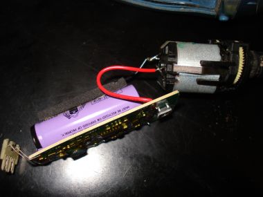

Ik heb een wat ouder oplaadbaar scheerapparaat dat het nog prima doet, maar de accu begint nu wel merkbaar minder te worden.
Deze wil ik dus graag vervangen.
Ik heb het apparaat opengemaakt, en er zit 1 penlite/AA model accu in.
Dit is echter een NiCd, welke spanning deze heeft staat er niet op.
Zou ik deze kunnen vervangen door een gewone NiMh accu of gaat dat niet werken?

NiCd en NiMh zijn beide 1,2 volt. De laatste zal langer meegaan, dus alleen maar goed.

Maar zou het nog uitmaken met de oplaadelectronica, er zit wel een printplaatje in het scheerapparaat.
Tiho
Laden tot 1,2 volt is laden tot 1,2 volt toch?

Nee toch, ze hebben beide een eigen manier van opladen en dat gaat niet het zelfde :idea: .
Ik zou trouwens eerst de laadspanning meten voor dat er een accu besteld wordt, groot kans dat die uit twee cellen bestaat en dan 3 volt is :?:

Zolang je blijft druppelladen met 1/10C maakt het niets uit.(1/10c is 1/10 van de capaciteit in mAh)Het laden is dan voor beide gelijk en je accu is in 14 uur vol.
Bij snelladen krijg je idd hele andere mechanieken.
Altijd accu meten voordat je gaat vervangen, ik heb hier een model penlite van 12 en 1 van 6v dat zijn specials en niet/ nauwelijks los verkrijgbaar, ze zijn fabrikant specifiek.

Gemeten 1,35 volt laadspanning.
Ik neem aan dat het dan geen probleem is de NiCd cel te vervangen door een NiMh?
Om eerlijk te zijn heb ik maar alvast een nieuwe batterij besteld:
Oplaadbare Ni-MH accu met soldeerlip 1,2V - 2600mAh

Hoe lang moet zoiets trouwens opladen?
Het apparaat kan alleen maar aan de lader gelegd worden en geeft geen enkele indicatie over de batterij/laadstatus.

Een accu word niet geladen met spanning maar met een stroom.Je moet dus weten wat de laadstroom word.
Hoelang laden.
Ik vermoed dat er een 1/10c lader in zit met een accu van 750mAh nicd.
De accu word dan geladen met 75mAh.
Een lege cel van 2000mAh dit zal dan neerkomen op 2000/75x1,5=ca 40uur.

Nou, ik heb zojuist de nieuwe 2600 mAh NiMh cel erin gesoldeerd en alles werkt weer :D
Ik zou graag nog een schatting horen hoe lang het apparaat nu aan de lader moet liggen om aan de volledige capaciteit te komen.
The headhunter zegt "je moet weten wat de laadstroom wordt",
ik denk dat dat dus de oplaadtijd bepaalt?
maar hoe kom ik erachter wat die laadstroom dan is?
De laadspanning was dus 1,35 volt en de adapter is zo'n ouderweste grote en zware knol, er staat "9 watt" op voor wat het waard is.

Als je de accu losneemt op 1 pool en tussen de accu en de aansluiting op de print een amperemeter zet weet je de laad stroom.
De stroom van je accu (2600) deel je door de laadstroom en doe je maal 1,5, dat is ongeveer je laadduur om van leeg naar vol te gaan.

Jammer, de nieuwe accu zit alweer vastgeplakt en gesoldeerd aan de print.
Merk/model is trouwens philips HQ671.
Volgens de fabrikant moet met de originele NiCd accu 8 uur laden voldoende zijn voor 30 to 55 minuten scheren.
(dat haalde hij idd al een tijd niet meer, bij lange na niet)
Valt daarmee misschien een schatting te maken?

Nee, wat stond er op die oude accu?
