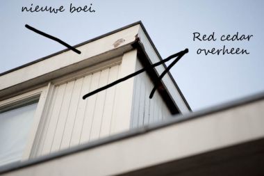

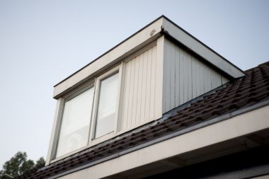

Ik wil mijn dakkapel opknappen, ik heb foto's bijgevoegd om jullie een beter beeld te geven.
Ik wil rondom de dakkapel nieuwe boeidelen plaatsen, de oude zijn van multiplex en zijn eigenlijk verrot.
Ik heb ze los gemaakt om te bekijken hoe deze bevestigd zijn, dit is alleen bevestigd aan blokjes achter de boeidelen.
Hier wil ik nieuwe red cedar boeidelen plaatsen.
De kraalrand van zink zit niet vast aan de boei, is dit altijd zo ?
Voor en aan de zijkant van de dakkapel zitten houten rabat planken, deze zijn in nog goede staat, toch wil ik hier graag red cedar hout overheen schroeven omdat de planken die er nu zitten nogal werken, met als gevolg dat ze dus altijd lelijk in de verf zitten...
Hoe kan ik het beste te werk gaan, wat is de goede volgorde van het vervangen van de boeidelen ? Eers de voorste, of eerst het onderste gedeelte ?
Kunnen de red cedar delen over de oude plankjes heen ? achter de oude plankjes wordt licht geventileerd.
