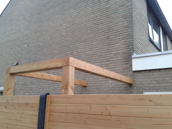

Ik heb een dubbele pergola in mijn 'zijtuin' sinds kort. Pergola is gemaakt van 12 x 12 cm hout.

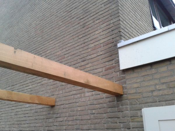

Nu sluit een van de liggers aan op de muur, redelijk in de buurt van het platte dak van de uitbouw. Zie de foto's.
Het lijkt mij voor een inbreker mogelijk zich op de pergola te hijsen (eventueel met behulp van een kliko of een 'collega') en dan eenvoudig op het platte dak te komen.
Mijn vraag is: hoe zou ik dit kunnen voorkomen? Ik denk zelf aan prikkeldraad bovenop de pergola ofzo. Het liefst een oplossing die van beneden af zo min mogelijk opvalt. Want dat doet natuurlijk afbreuk aan het uiterlijk van de pergola...

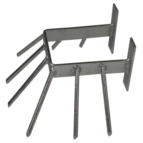

Je kan boven aan de staander een anti paalklimbeugel monteren:

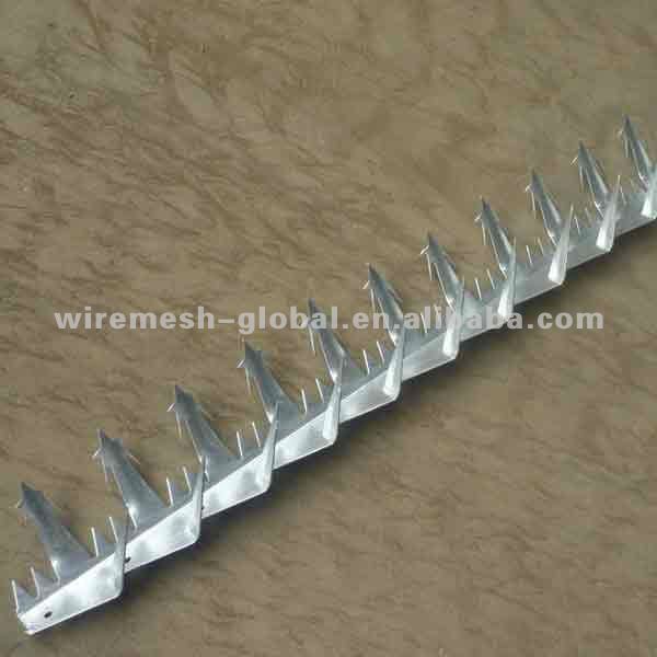

Boven op de ligger kun je zgn. "muurspikes" schroeven:
