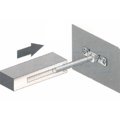

Wij hebben een ingebouwde kast in de muur, waar nog geen planken in zitten. Nu wees een bekende mij op onderstaande afbeelding, wat mij een mooi systeem lijkt voor mij. Echter ben ik bij de grotere klus en speciaalzaken geweest en niemand heeft het of kan het simpel maken. Het gaat om enerzijds 2 latjes die je tegen de zijkant van de kast monteerd, en het uitzagen van een stuk uit de plank, zodat de plank op deze latjes kan rusten. De planken heb ik al en zijn breed genoegn.
Nu is dan ook mijn vraag, hebben jullie al eens een plank zo opgehangen? Heb je toen ergens de zijkant latjes gekocht? Ik heb zelf niet het gereedschap om iets dergelijks te maken. Alvast bedankt!
De sleuf moet er in gefreesd worden, de latjes zijn bij de bouwmarkt te koop.

Zijn gewone kastplank dragers niet mogelijk.
Die kan u laten verzinken in de planken uit het zicht.

Die latjes zou ik zelf van hardhout maken, al moet vuren ook wel lukken. Dat is bij elke bouwmarkt te koop. Het frezen kan met een bovenfrees, maar is wel lastig als je hier geen ervaring mee hebt. Er zijn meer methodes om een plank onzichtbaar op te hangen, eea. hangt ook af van de afmetingen.
Als de wand een beetje haaks en vlak is kunt u ook een soort pennen gebruiken zoals die in keukenkastjes zitten, niemand die het opvalt.

Als je steigerhout gebruikt, dan misstaat het totaal niet om gewoon latten onder de planken te bevestigen. Gebruik daarvoor dan ongeschaafde latten, dan past het er uitstekend bij.
Is wel zo makkelijk!
Maar plankdragers kunnen natuurlijk ook, zo lang zijn de planken niet.
Precies. Steigerhout is ruw en niet strak. Daar past een zichtbare ondersteuning beter bij. Risico van de ondersteuning wegwerken is dat als het hout gaat werken (en dat gaat het), het los kan scheuren.

Als het om plankjes van 69x20 cm gaat, kunt u Hier uit de bovenste twee rijen "kastplankhouders" een keuze maken.
Deze zijn sterk genoeg, ik heb op de dragers van Afb. 2 hier planken van 1 mtr op liggen, goed volgestapeld.
Als u het niet vertrouwd dan 3 dragers per zijde.

Van steigerhout latjes maken? Veel werk en volkomen zinloos. Want dergelijke latten kosten haast niets.
Gewoon ongeschaafde latten 3 x 2 oid kopen (kijk zelf even in de winkel wat je acceptabel lijkt). Doordat de latten wat breder zijn dan normale plankendragers is het helemaal niet erg als de planken wat werken.
De latten zelf zullen nauwelijks werken, daarvoor zijn ze te dun.
Je moet overigens de latten niet onder de plank bevestigen, maar aan de zijwanden van de kast. Dan schuif je de plank er zo overheen. Wil je voorkomen dat ie kan schuiven, dan maak je hem aan beide kanten met één minuscuul spijkertje of schroefje vast.
