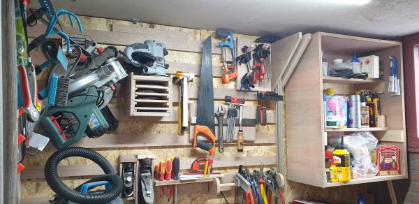

Momenteel ben ik aan het uitdokteren hoe ik mijn gereedschap ga ordenen in de schuur.
De schuur is slechts 2 bij 2 meter. Nu wil ik 1 wand, of een deel daar van, gebruiken om mijn gereedschap en dergelijke aan te hangen.
Nu dacht ik aan het haaklat (French Cleat) systeem.
Alleen zit ik nog met 2 vraagjes;
- De wand is een bakstenen muur, dus is het slim om hier eerst een raamwerk tegenaan te schroeven, deze af te timmeren met multiplex en daar de haaklatten op monteren?
- De haaklatten wil ik maken van multiplex, zou een dikte van circa 9 mm genoeg zijn? Er komen best wat gereedschappen aan te hangen, zoals hand schaven, beitels, mogelijk wat elektrisch gereedschap en een kastje voor het opbergen van kit, verf, schuurpapier en dat soort zaken.
Deze kastjes en gereedschap houders wil ik ook gaan maken met multiplex.

Een raamwerk erachter is wel beter, maar dan wel zorgen dat er ventilatie achter zit.
Latten bijvoorbeeld verticaal, en de plaat vrij houden van vloer en plafond.
9 mm voor een keeplat is weinig, 15 mm vind ik het minimum.

Dan wordt het sowieso een raamwerk, is ook vlakker dan een bakstenen muur.
Het gehele systeem komt boven de werkbank, welke er reeds staat, te hangen. Dus ventilatie komt helemaal goed.
Als ik het raamwerk, met sx 8x40 pluggen van het bekende merk monteer, zal dit stevig genoeg zijn?
De schroeven die ik gebruik voor het raamwerk, zijn 5x50, als ik mij niet vergis.
Het zal uiteindelijk zo uitgemeten worden, dat de schroeven van de haaklatten, in het raamwerk terecht komen en niet in het plaatwerk, waarmee het is afgetimmerd.

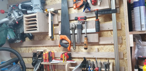

Thanks voor de tips mensen, de afgelopen dagen heb ik mijn vrije uurtjes in de schuur doorgebracht.
Het systeem met de haaklatten hangt ondertussen. Ik heb hiervoor 18 mm hardhouten multiplex gebruikt. Achter de OSB-platen zitten vuren latten van 19 mm dik, welke met 5 x 60 schroeven in een Sx 8x40 plug zitten, gemonteerd.
Hieronder wat foto's van het systeem tot nu toe.
