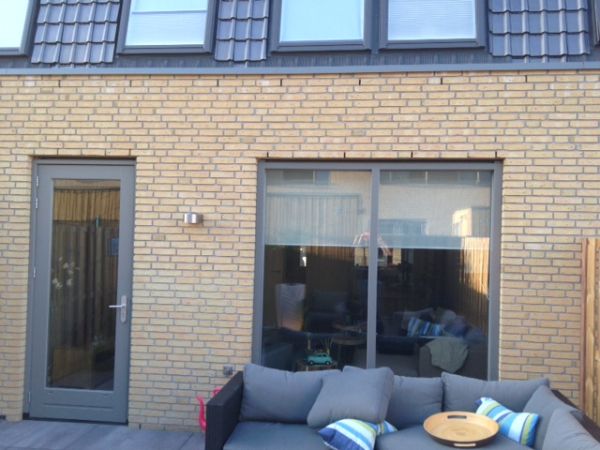

ik heb onlangs een nieuwbouwwoning gekocht en een knikarmscherm bij de gamma aangeschaft. Het scherm is 4,5m breed. Omdat het huis een uitbouw heeft vertelde ze daar dat ik muurstrips nodig hebt. De strips erbij besteld duurde 'slechts' 5 weken voordat ze binnen waren.
Nu blijkt dat ze niet passen omdat de gaten waar de beugels in moeten te dicht op elkaar zitten. Dus die ga ik terug brengen.
Mijn vraag is als volgt:
Zijn de verlengde muurstrips echt nodig? Het scherm heeft 4 bevestigingspunten. Zo'n beetje om de meter.
Verder heb ik maar twee muurstrips besteld terwijl ik 4 bevestigingspunten hebt. Moet ik er dan 4 bestellen?
Ik hoop dat iemand hier een antwoord heeft want bij de gamma hebben ze dat niet.
Met vriendelijke groet,
Willem
Graag een foto van de plaats waar het scherm komt te hangen.
Als je vier montage punten hebt, plaats je ofwel 4 verlengsteunen of geen (dit laatst hangt af van de constructie waar het scherm komt te hangen)

Beste mijnheer,
In dit geval zijn de verlengde muurstrips niet noodzakelijk.
Als u minimaa 8 lagen steen boven het scherm vrij houd om niet in te boren zal dit geen probleem geven.
Monteer de steunen bij voorkeur dicht bij de armverbinding van het scherm.
Hier komen de meeste krachten van het scherm, en dan verdeel je dit het beste over de gevel heen. (dus ongeveer 20 cm links en rechts van de arm aan weerszijde.
succes

Even een laatste vraag:
Bij het scherm zitten keilbouten maar op internet lees ik veel over chemische verankering. Wat is aan te raden?
Het scherm is gewoon met de hand te bedienen en denk een kilo of 60.
Ik ben nogal een voorstander van chemische ankers. Keilbouten willen na verloop van tijd nog wel eens gaan roesten en drukken de baksteen aan gort.
Indien er kunststof pluggen bijzitten met RVS bouten is dat een zeer goede bevestiging.
Keilbouten gebruik ik nooit.
Chemische ankers zijn goed, maar niet echt nodig voor deze situatie, mede gelet op de 4 bevestigingspunten
