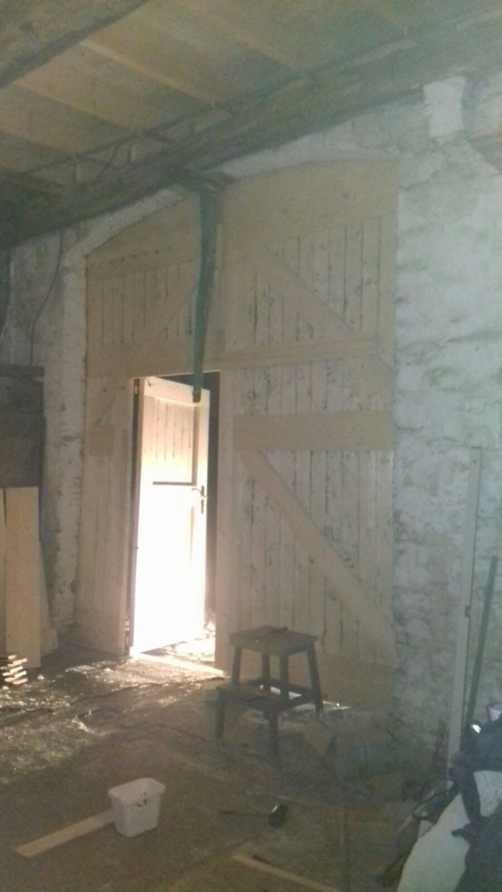

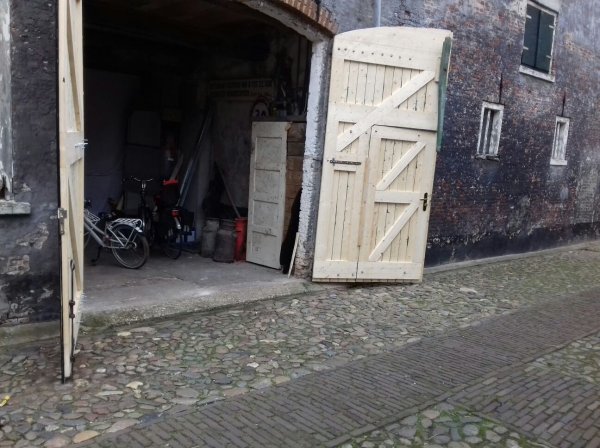

Ik ben voorbereidingen aan het treffen om een nieuwe deur in onze schuur te plaatsen. De oude zijn al meermaals aangeheeld en zijn nu echt op.
Het wordt een zgn. baanderdeur met kraaldelen als beplanking. In mijn vorige project heb ik een luik gemaakt en deze gespijkerd. De spijkers ingedreven en aan de andere kant omgeslagen en weer ingedreven.
Nu vroeg ik mij af wat het uitmaakt als ik deze keer schroeven gebruik. Als ik vanaf de klampzijde schroef zullen de schroeven ca. 15mm in de kraaldelen komen die ca. 20mm zijn. Het is misschien wat minder ambachtelijk maar scheelt wel heel veel tijd. Schroeven vanaf de buitenkant kan natuurlijk ook dan zet ik de klampen tijdelijke vanaf binnen vast en draai daarna de deur om. Wat is jullie advies

De deuren zitten er al weer een tijdje in (sinds september vorig jaar) binnenkort de binnenkant schilderen. Voor de beeldvorming in het hoogste stuk zijn de ca. 350cm hoog
