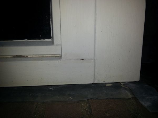

Dag,
Ik heb de volgende vraag, bij inspectie van de buitenkozijnen kwam ik onderstaande tegen. Een openstaande naad die ik al geplamuurd heb met 2k plamuur eind vorig jaar samen met het schuren en gronden van de liggende delen. Nu is de naad weer open. De aftimmering rechts ervan laat wat kleine scheurtjes zien.
Hoe pak ik dit het best aan voordat ik de boel ga aflakken?
Alvast bedankt voor het meedenken!
Groet, Arno

Is de raamstijl aan de onderzijde ook goed in de verf gezet? ( Dus daar waar de loodslab zit. )
De horizontale scheurvorming moet u kaalschuren, ca. 8 mm diep uitfrezen, primeren en dichtzetten met een 2K-epoxyvuller - dit is 1 set -.
Controleer of de afdichtingen van de glaslatten ( kit ) nog goed zijn. Vaak komt het voor dat vocht via een slechte afdichting de oorzaak is van het openscheuren van verbindingsnaden in houtconstructies.
Dankjewel.
Ik ga de glaslatten maar verangen, die zijn slecht. Je zou dus eens goed gelijk kunnen hebben dat het probleem van de lat komt. De verbinding zal ik wat weghakken en vullen met een 2k reparatievuler. Daar heb ik goede ervaringen mee inmiddels.
Zal met mijn vochtmetertje even kijken of het droog genoeg is alvorens het te gronden en af te werken.
Betreft de onderkant van de lat weet ik niet of dat goed gegrond is, ik heb het huis een jaar geleden gekocht namelijk en kan er niet heel goed onderkijken, er zit wel een grondverf op zover ik kan zien maar niet echt dik. Ik denk dus ook hier maar een stukje weghakken en repareren dan.
