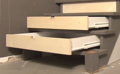

Ik zou zeggen begin niet aan de klus als je niet weet hoe je een trap moet maken. Onderzoek alternatieven, zoals aan de zij- of achterkant bij de ruimte komen, of lades in de treden.
