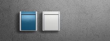

Wellicht een beetje domme vraag maar stel hem toch maar. Voor de wasruimte heb ik spatwaterdicht schakelmateriaal gehaald:
De wanden worden opnieuw gestuced en wil dan gelijk van de gelegenheid gebruik maken om de leidingen achter het stucwerk te verbergen.
Het lijkt erop dat dit schakelmateriaal niet bedoelt is voor een achterinvoer ondanks de vele advertentieplaatjes die het tegenovergestelde laten zien.
Zijn er trucjes om de leiding uit de wand te laten komen ? En zijn er wellicht andere zaken waar ik op moet letten?

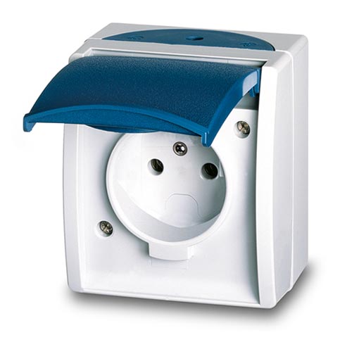

Ja, gat achterin de bodem boren en daar de kabel naar binnenbrengen.
Tip: boor het gaat onderaan in de bodem en niet precies in de midden want daar zit het stopcontact, zo maak je het jezelf wat makkelijker.
In je wasruimte zul je hopelijk niet met de tuinslang de muren zuiver maken, als je dit trucje buiten uithaalt wel even de invoer goed afkitten.
Dit is toch geen advies, je gaat niet in een bestaande behuizing boren in een vochtige ruimte.
Er is van Berker een nieuwe serie, de W1. Deze heeft achterinvoer met netjes een pakking om het gat.
Te krijgen bij iedere installateur, kost ongeveer hetzelfde als de BJ
Vooe een wasmachine of dergelijke, zijn die dozen niet geschikt.
Er zit zo te zien geen aarde op.
Tenminste geen nederlandse aarde aansluiting.
