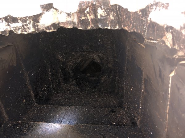

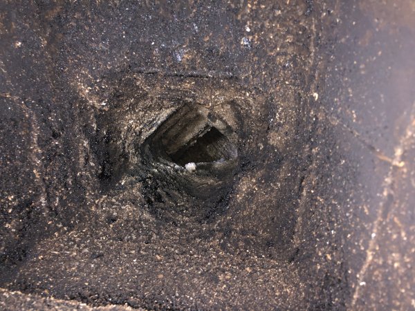

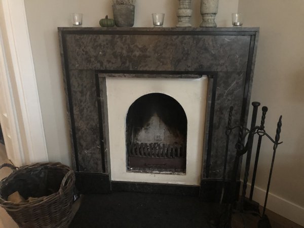

Wij hebben een jaren 30 huis met een openhaard en willen hier een houtkachel gaan plaatsen. Hiervoor is een rookgasafvoer van 150 mm nodig en dit kan in de hele schoorsteen behalve in het laatste stukje van ca. 60 cm (gezien van de openhaard).
Dit is te smal en moet dus vergroot worden. Is er iemand die een bedrijf kent die dit van onder vandaan op kunnen boren? Of andere tips hoe dit te verruimen?
Hier een paar foto's. Het is misschien lastig te zien, maar het gaat over een stukje van ca. 60 cm.
Ik hoop dat er iemand is die gereedschap heeft om dit op te boren.
Je kanaal gaat over de schuifdeur heen en komt waarschijnlijk iets onder het plafond bij elkaar. er zijn een paar bedrijven die vrezen hebben die ze aan de flexibele slang vast kunnen zetten maar dit werkt volgens mij alleen van boven naar beneden.of als de vernauwing zo laag zit als je zegt zou je ook boven de schouw een gat kunnen maken en zo ruimer maken of van onderaf met de hakhamer/ stootijzer maar dat valt niet mee.
