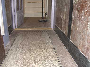

Opboenen/schuren van een stenen vloer
Wie weet wat voor soort vloer dit is?
De vloer ligt in mijn gang na de voordeur op de begane grond. Het huis is uit ongeveer 1930.
En mijn tweede vraag is hoe ik deze vloer weer mooi kan maken. Kan ik hem opschuren? Met schoonmaakmiddel misschien? Ik heb geen idee..
Alvast bedankt!

Dit is volgens mij (de foto is wat donker) een granieten vloer.
Als er lijmresten op zitten (meestal het geval) even met wasbenzine o.i.d. en dan verder met zeep en een harde borstel.
Zoek ook op dit forum, dit is al vaker behandeld.
Misschien dat een van de specialisten hier nog wat van kan zeggen?

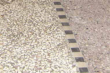

@ Gerrit : is het geen terrazzo/granito ? Ik vind het ook moeilijk te zien, of het nou hardsteen is of dat het gestort is.
Hierbij een nieuwe foto:

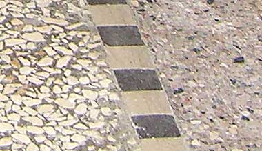

Detail (door site-admin):
Nog meer detail (door site-admin):
Ik denk nu zelf dat het granito is.

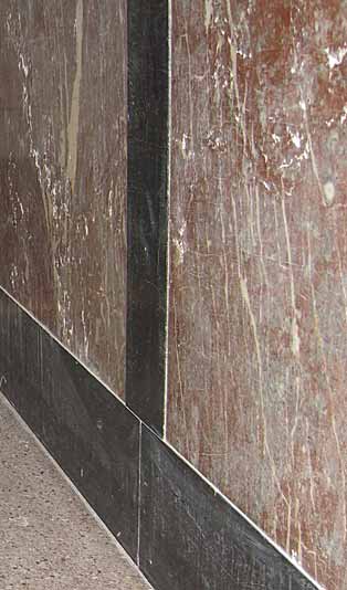

Over de muren ben ik ook nog niet uit. Heeft iemand een idee wat dat is?

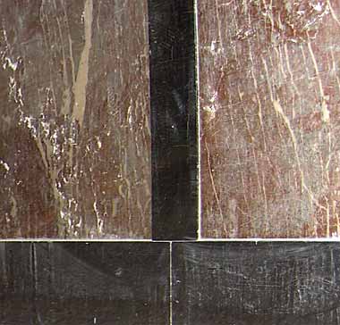

Marmer!
De rode is vermoedelijk Rojo Alicante of Rouge Royal, De zwate lijkt me Zwarte Dinant. (of Golzine)
Waarschijnlijk is het alleen een lambrizering.
De vloer is gegoten en inderdaad bekend onder de naam terrazzo of granito.
Duur halletje!! Alsjeblieft niet gaan slopen!!
Ik vermoed dat het huis ergens in Limburg staat...

Ik heb de foto's even bewerkt, dan hoeft er niet zoveel gedownload te worden... :wink:
Volgens mij is de rode marmer Cerfontaine en de zwarte Noir Fin de Belgique.
Maar H@ns kan ook gelijk hebben hoor!
Een foto in vooraanzicht misschien?
In afwachting van een echte foto alvast een bewerkte versie van de foto hierboven, zodanig dat je het van voren "ziet":
Een echte foto is natuurlijk beter...
Je kon wel eens gelijk hebben Mdecor.
Als de kalkresten weggeboend zijn zullen we kijken of het beter te bepalen is. Over de zwarte variant denk ik dat je zeker gelijk hebt (te weinig witte stippels voor Dinant hè?)
Over de rode denk ik dat ik meer in de richting zit :wink:
Een 15 jaar geleden hebben wij een 30-er jaren huis gekocht waar ook een terrazzo vloer in ligt. Hierop zaten 3 lagen linoleum geplakt, de onderste zelfs met zo'n zwarte teerlaag. Ik heb deze hele vloer eerst ingeschrobt met groene zeep en toen opgeschuurd met een gewone baksteen.
Onderhoud de vloer alleen met groene zeep. Je zal zien dat hij na verloop van tijd er alleen maar mooier op wordt.
