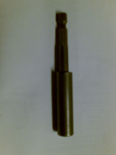

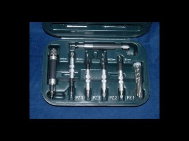

Ben op zoek naar een soort bithouder een platte schroevedraaier met daar om heen een huls.
Dit is om veel kleine boutjes er in en uit te draaien met een accu machine zodat niet steeds het bitje er uit schiet
heeft iemand een idee hoe zoiets heet of waar ik dat evt kan zoeken op het internet

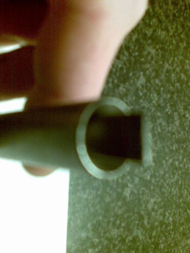

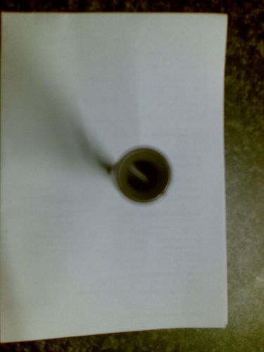

Ik ken wel zo'n setje. Bovenin een uitschuifbare bithouder.
De huls schuif je over de schroef en bit, De bithouder is magnetisch.

Hier wat foto's misschien heb je er wat aan.

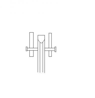

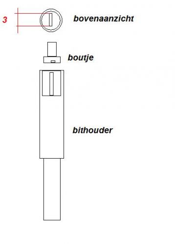

Kijk eens aan zoiets zoeken wij.
Wij moeten stekkers in elkander zetten en dat is iedere week weer 3000 stuks.
Wij moeten dan kleine schroefjes in draaien krijgen we langzamerhand lamme vingers.
Als wij dat mechanische doen dan schiet het bitje er steeds uit om dat het bledje maar 3 mm is.
en we hadden al iets geinproficeerd met een busje om het bitje heen maar dat moeten we met metaal lijm vast zetten maar gaat steeds los.
toen kwamen we op het idee als er ook zoiets in bit vorm was.
Vroeger had je namelijk ook schroevendraaiers op de zelfde manier.

Zit nu in the usa te kijken kom ik op iets wat net anders werkt "drive guide set"
Nog even in de schuur gekeken, mar op mijn verschuifbare bithouder staat B....& D.......!
Edit: dat merk stond op een kunststof hoesje dat over de bithouder heen zat, daaronder staat geen merk.
Dat stuk gereedschap van @ Alex S-B werkt toch geheel anders dan de schroefgeleiders.
@ Alex S-B weet je misschien ook hoe oud dit product is, en evt de functie waarom die van jou zo is, volgens mij is het een stuk gereedschap ergens speciaal voor.
Namelijk er zit een veer in en het busje valt in rust stand om het bledje heen dus je hoeft hem niet vast te houden.
de anderen moet je met 2 handen werken en het hulsje naar beneden houden
hij lijkt er wel op nu nog kijken als deze ook in 4 mm is evt kan ik een mail gaan sturen
