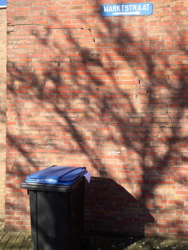

wij zijn geinteresseerd in een(klus)huis dat mogelijk niet in rust is. Er zit een grote scheur in de buitenmuur van de aanbouw (datum aanbouw onbekend), scheur is relatief nieuw; als je kijkt op google streetview is hij er nog niet. De aanbouw zelf heeft een plat dak met dakterras, deze vertoont lekkage. Ik heb veel gelezen over mogelijke oorzaken en het schijnt dat je veel te weten kunt komen bij het zien van de scheur, echter ik word er niet wijzer van. Zou het kunnen dat de scheur te maken heeft met de lekkage?

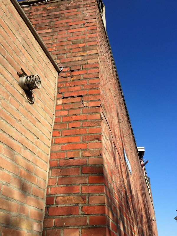

Uiteraard zullen we bij definitieve aankoop een constructeur inschakelen maar ik hoop dat iemand op het oog alvast zijn ideeen/mogelijkheden/ eventuele kosten wil geven. De scheur loopt aan de zijkant door, zie tweede foto! Alvast hartelijk dank!

Deze scheur is zorgwekkend. Lekkage van riolering of waterleiding kan een oorzaak zijn. Aandachtspunt hier is hoe de aanbouw verbonden is aan de woning. Als deze (te) vast zit en gaat zakken, trekt ie metselwerk misschien mee.
Vlak onder de scheur bij het straatnaambordje zie je er nog een. Mogelijk is die al iets ouder. Om de hoek zitten daar ook beschadigingen.
Ander punt is de naad met de aanbouw. Deze is erg ongelijk, hopelijk is dat alleen de specie die ertussen is gesmeerd.
Een bouwkundige keuring voor aankoop is aan te bevelen.
Hoe ziet deze muur er aan de binnenkant uit?
Op de foto uit streetview staat daar de uitbouw er ook al?

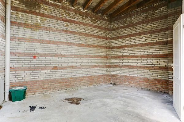

Hieronder een foto van de binnenruimte, helaas staat de linkermuur (buitenmuur met scheur) er niet op maar er was geen scheurvorming te zien:
Er is wel 1 (metsel)scheur aan de binnenkant in de hal te zien, aan de zelfde muur als de scheur buiten, deze is buiten dan weer niet te zien.

Is de muur van die uitbouw wel recht. Het lijkt net dat er bovenin een bult in de muur zit.
Is er soms een stalenbalk in de muur geplaatst?
Even ter verduidelijking; met aanbouw bedoel ik de muur waar de scheur in zit, oorspronkelijke pand, waar dit is aangebouwd, is gebouwd in 1900 (scheurvrij). De aanbouw die weer aan deze aanbouw zit (met scheve voeg) hoort niet bij dit pand..
Had je reactie nog niet gelezen maar je hebt gelijk, het lijkt er inderdaad op dat deze niet recht loopt! Zou het kunnen dat die aanbouw (het andere pand) "ons" huis verdrukt waardoor de scheurvorming ontstaat? Dit zou wel de allermooiste uitkomst zijn natuurlijk..
O, mijn vriend meent zich te herinneren dat er een gleuf zit tussen het ene en andere pand. Is op de foto niet te zien dus we zullen er weer langs moeten om dit te checken om die mogelijkheid uit te sluiten.
Daarom wees ik hier al op. Als de naad niet de ongelijkheid veroorzaakt, is het metselwerk niet recht. Je kan proberen de tekeningen van die nieuwste aanbouw te achterhalen.
Is het een spouwmuur? In het algemeen zou bij een funderingsprobleem de scheur ook binnen zichtbaar moeten zijn.
Geef ook wat meer info over funderingswijze, grondsoort enz. Loopt daar een riolering/hwa?

Aan de binnenkant heb je een andere steen, dus het is aan te nemen dat het een spouwmuur is. Dus mijn vraag was overbodig :oops:
Ha, ik krab me hier ook even aan m'n hoofd :roll:
Nu is interessant, gaat de veronderstelling dat de binnenmuur de zelfde scheurvorming zou vertonen bij een funderingsprobleem ook op bij een spouwmuur?

Als dit én slecht gefundeerd is én gekoppeld middels ankers aan het buitenblad van "jouw" pand, dan zal door zetting van de bodem een belasting op jouw gevel komen. En die scheurt dan af.
De verkopende partij zou in dat geval de schade moeten regelen + laten herstellen met / in opdracht van (de verzekeraar van) de buren voordat je tot aankoop overgaat. Of je op deze procedure wilt wachten is een tweede.
