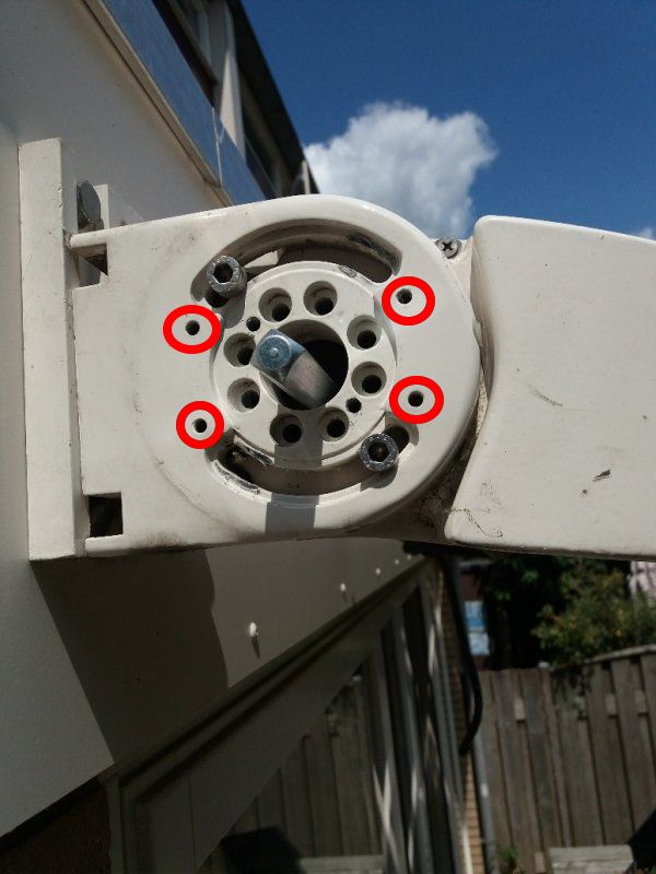

Wij hebben een Linea knikarmscherm. De motor is kapot en we willen hem handmatig maken. We hebben de motor eruit gehaald en er een prop in gedaan de armsteunen en muursteunen erop en nu moet het oogwindwerk bevestigd worden en dat lukt niet.
Volgens de handleiding moet dit aan de butenkant van de muursteun. De gaten komen overeen, maar je kunt deze gaten niet gebruiken omdat het schroefdraad, maar tot halverwege gaat (2 kanten, voor links en recht bevestigen).
Hoe maak ik m aan de luifel vast?
De leverancier wil wel helpen als we het hem laten doen wat ons dus geld gaat kosten. Dit moet makkelijk zelf kunnen, maar we krijgen daar niet de informatie voor.
Het oogwindwerk is de juiste voor dit scherm.
Daar waar de schroef inzit is het schroefdraad van 2 kanten getapt. en het gat eronder ook. De 4 gaten op de hoeken zijn geen gaten door en door.
Zie en dit is de een foto van de luifel zijkant.
Wie kan ons helpen?

Zit er schroefdraad in de gaten bij het scherm?
SandravV
Er zit schroefdraad in de luifel.
Volgens de handleiding moet het oogwinderk aan de buitenkant, maar via de buitenkant kan het niet bevestigd worden. aangezien het schroefdraad in het oogwindwerk aan 2 kanten is getapt.
moeten we de muursteun nu er afhalen ( heel de luifel dus) en dan de schroeven via de binnenkant van de muursteun het oogwindwerk indraaien?
Dit willen we eerst zeker weten voor we dat zware scherm van de muur afhalen
Boertje125
Je zou ook een lange koploze stelbout met inbus kunnen proberen
deze draai je eerst in de steun dan houd je de kop er voor en draait ze terug
Zonneman
Goede avond Sandra,
Zo te zien heb je niet alle onderdelen om dit windwerk op het scherm te bevestigen.
Je zal namelijk nog een rechthoekig plaatje met een gat in het midden moeten hebben welke je op de 4 buitenste gaten bevestigd. (Zie foto)
Vervolgens kan je daar het oogwindwerk op monteren.
Je hoeft hiervoor het scherm niet van de muur te halen.
Groet,
Ruben
