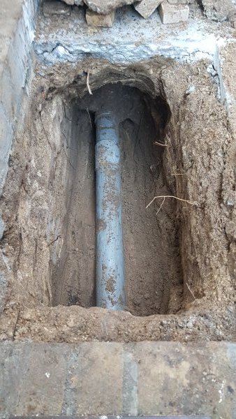

Ik ga binnenkort zelf aan de slag met het vervangen van ons terras rondom de (bij)keuken aanbouw.
Huidige situatie:
Uitgangs punten onwerp:
Tuin loopt naar het huis toe af. Goede afwatering is dus belangrijk. Ivm de niveauverschillen willen we de huidige betonvloer onder het nieuwe vlonder terras laten liggen.
Ontwerp terras:

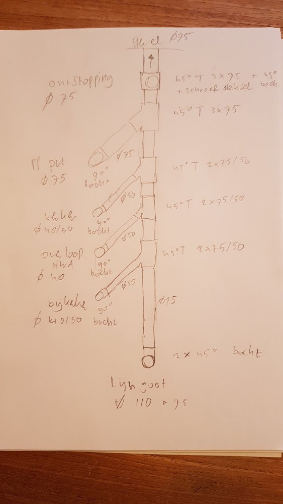

Nu ben ik redelijk handig en heb ervaring met PVC buis lijmen etc. maar kan wel wat advies/tips gebruiken bij het ontwerp van de riolering tbv de afwatering rond de aanbouw. Wens is om de oude gemetselde vetput te laten vervallen:
Gewenste situatie:
Concrete vragen:
Verzamel/inspectie put toevoegen? Zo ja waar en welke leidingen zouden hierop moeten komen?
Putje onder vlonder terras is vv zandvanger/syfon, direct op hoofdriool of via verzamel put?
Afvoer van keuken/bijkeuken direct op hoofdriool neem ik aan?
HWA uitvoeren met syfon of juist in open verbinging met het hoofdriool tbv beluchting (hoogte HWA ca 2,5m)?
Wens is ook nog een regenton automaat hierin op te nemen.
Lijngoot. Deze kan eventueel nog voorzien worden van een zandvanger/syfon of juist direct via de inspectieput?
Lijmen of schuifmoffen?
Eventueel alternatieve beluchting aanleggen?
Een hoop vragen dus. Ik hoop dat iemand me een beetje op weg kan helpen met het riool ontwerp en met eventueel andere op- of aanmerkingen/advies. Bij voorbaad dank.
