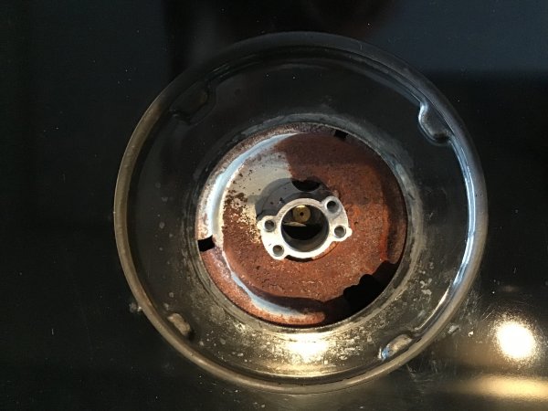

De ontsteking van 1 pit deed het niet goed meer. Hij vonkte wel maar niet op de juiste wijze. Heb uiteindelijk de gaspit gedemonteerd en om de zaak te bekijken. Uiteindelijk hield ik het ontstekingssteentje in mijn hand. Nu is het losse draadje in de kookplaat terug gevallen. Weet iemand hoe ik bij dit losse draadje kan komen. De kookplaat is aan de onderkant helemaal dicht. Kan de hele bovenkant losgemaakt worden en zo ja hoe moet dit?
Zitten er geen schroeven onder de gaspitten?
Dalduck
Onder de gaspit ziten 2 schroeven. Die heb ik losgedraaid waardoor je de ring waar de pit op ligt eraf kunt pakken. Dan kun je ook bij de ontsteker. Hij vonkte niet meer op de juiste wijze. Heb het toen losgemaakt. De draad glipte toen uit het mechanisme en verdween tussen de pitten. Ik kan niet zien waar het draadje is gebleven omdat het gat niet zo groot is. Vandaar mijn vraag hoe ik de totale bovenplaat eraf kan halen.
Er moeten ergens schroeven zitten om de bovenplaat te kunnen verwijderen.
Plaats even een foto.
Dalduck
De schroeven heb ik op de foto al verwijderd en dan zie ik dit.. Moet ik dat dan bij alle pitten doen en de draaiknoppen eraf trekken.
