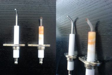

Ontsteekpen KombiKompakt HR22 modificatie?
Heb een nieuwe ontsteekpen gehaald voor mijn KombiKompakt HR22.
Nu zie ik met uitbouwen dat de pen die er af fabriek inzit (ketel is van 2002/2003) minder diep in de ketel steekt.
De pen is verder hetzelfde enkel de daadwerkelijke ontsteekpunt reikt dus zo'n 1 cm. dieper in de ketel. Volgens mij komt dat er op neer dat ie meer in het midden van de brander ontsteekt...
Weet iemand of dit klopt? Is dit een modificatie wellicht?
Groet, Flip
Naam bedrijf verwijderd, doet niet ter zake, mod.
Hmmm, na wat zoeken via Google kom ik in het onderdelenboek van Intergas de 209327 ontsteekpen tegen voor de KombiKompakt.
De pen die ze me nu hebben meegegeven is de 209177 en op het zakje staat HR...
Ben bang dus echt de verkeerde pen meegekregen, jammer want mijn hele ketel ligt nu uit elkaar en ik kan natuurlijk dit weekend niet meer aan de juiste pen komen... :evil:
Nou ja, de oude er nog maar even in zetten dan...
Ah, ok dan ga ik de nieuwe pen er meteen in zetten...

Zou dus de onsteekpen(afstand) kunnen zijn, daar hoop ik eigenlijk op. Aangezien dit geen duur onderdeel is leek het me zeker de moeite van het proberen waard...
Groet, Flip
Het belangrijkste is de afstand van de ontsteekpen ten opzichte van de brander ongeveer 4 mm.Je kunt dit goed zien als je de gaskraan dichtdraaid en tijdens het ontsteken even kijkt door het kijkglaasje links.
Het gebrom van het gasblok is te voorkomen door een modificatie veer die in het gasblok geplaatst word.Ik zelf stel het gasblok altijd af op 1.5 laaglast.succes
Zou de afstelling van het gasblok zeker als eerste controleren om zeker te weten dat de instelling niet is verlopen.
Vr Gr en succes ermee

Gister de nieuwe ontsteekpen geplaatst en tot nu toe geen 'plof' meer gehoord... Hopelijk blijft het nu goed en ben ik dus voor een paar euro klaar.
Anders zal ik eerst nog eens de huisdrukschakelaar laten controleren of anders weer een drukmeter lenen en de afstelling controleren...
Maar als het goed is kan die afstelling in een paar maanden tijd toch niet verlopen lijkt me :?:
