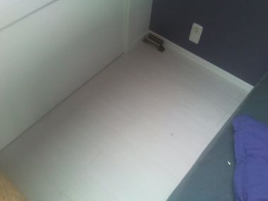

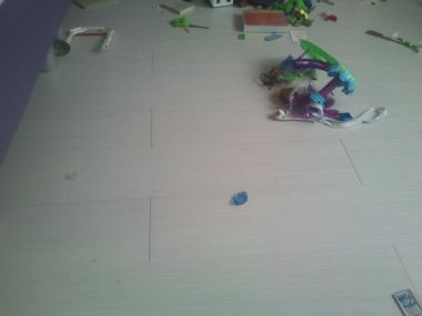

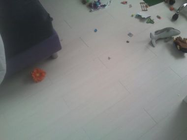

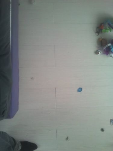

Ik heb ook een paar foto,s gemaakt voor de duidelijkheid. De kieren zijn midden in de kamer. Aan de zijkant laatste foto is er niets aan de hand. Maar nogmaals ik zelf vindt het niet superstorend.

In tegenstelling bij jou Tiho valt me op dat het alleen de stootvoegen zijn die naden hebben, is dat niet raar?
Dat is niet zo raar als de naden het gevolg zijn van temperatuurverschillen.
In de lengte krimpt de vloer een stuk meer omdat de krimp over een veel langer stuk moet krimpen dan in de breedte. M.a.w.: in de breedte wordt de krimp over veel meer naden verdeeld.
Dat zeg je mi goed millew. Die zitten op de lange kanten en zijn dus meer onderhevig aan krimp zoals ik het nog steeds zie. Omdat het langere stukken zijn.
