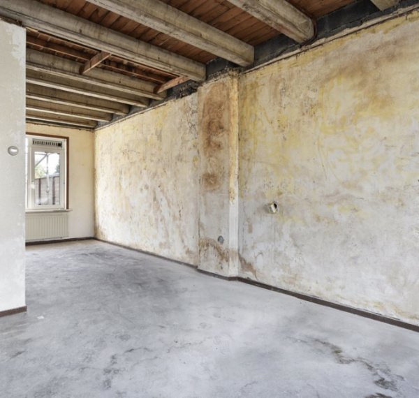

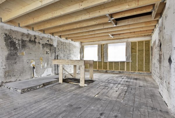

Vanaf aankomende week zijn wij de eigenaar van ons eerste huis.
Echter is dit gelijk geen klein klusje waar een likje verf volstaat, aangezien het ongeveer een jaar geleden is uitgebrand.
De balklaag en vloer van de zolder zijn reeds vervangen, maar de ondervloer op de 1ste verdieping ziet er niet best meer uit. Daarnaast zijn wij bang dat (door o.a. het roet e.d.) deze kan gaan stinken als we deze behouden.
Nu heb ik mij via dit forum laten vertellen dat de betonnen liggers die gebruikt zijn standaard waren in de bouwperiode (1950) en dat deze aan de bovenkant zijn voorzien van houten inleg waarop de originele voordelen bevestigd zijn.
De vragen zijn:
Welk materiaal kan ik het beste gebruiken om de vloer stevig, niet krakend en simpelweg solide te krijgen? Zelf zat ik aan (2 lagen) underlayment te denken met aan de onderkant steenwol voor geluid- en warmte-isolatie. Deze in wildverband op elkaar verlijmen en in de liggers schroeven.
De betonvloer van de oude badkamer op de foto wordt verwijderd, waarna er uiteindelijk een nieuwe (en dunnere) betonnen vloer gestort wordt.
Moeten er onder de zwaluwstaartplaten ook houten vloerdelen worden geplaatst?
Hoe kan ik de opstap zoveel mogelijk beperken?
(met de trap e.d. hoeft geen rekening gehouden te worden, deze dient tenminste deels vervangen te worden)
Bijgaand een tweetal foto's van de huidige situatie.
(hierop is te zien dat de huidige vloer er niet best uitziet..)
Bij voorbaat dank voor de reacties en adviezen!
