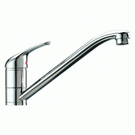

Mijn keukenkraan lekt op het draaipunt van de uitloop. ik heb de kraan inmiddels uit elkaar gehad, schoongemaakt en opnieuw ingevet. Ik vrees echter dat de oplossing van korte duur is.
De rubber ringen die voor de afdichting van de uitloop zorgen zijn versleten. Het gaat om deze kraan:
De kraan is door de vorige eigenaar geplaatst. Ik vermoed dat het een Plieger artikel is geweest. het binnenwerk is van Nobili.
Iemand een idee of dergelijke rubberringen nog te verkrijgen zijn?
Bij technische groothandels en toeleveringsbedrijven zijn meestal alle maten ringen wel te krijgen.
Mn22
Ze lijken mij erg specifiek, vrij dik en ook niet rond van vorm. Ik twijfel daarom of ik er een passende ring bij kan vinden. Als ik ze eraf haal om een ander te passen zijn ze kapot, dus daar heb ik nog maar vanaf gezien.
Kan natuurlijk ook zijn dat de ringen ooit wel rond zijn geweest, maar inmiddels ver zijn afgesleten.
Als het de O-ringen zijn waren die rond.

Is dat dan niet gewoon een binnenwerk kraan, keramisch (set).
Mn22
Het keramische binnenwerk is prima. Het gaat enkel om de rubbers waar de uitloop over draait. Lekkerij is er dus enkel tussem de draaipunten van de uitloop als de kraan open staat.
Het zijn vrij forse rubbers en bij nader inzien zijn ze ook nooit helemaal rond geweest. Het zal niet mee vallen vrees ik om deze te vinden. Denk dat ik de kraan maar ga vervangen door een merkartikel.
