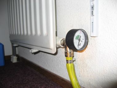

Onbekend bijvulpunt voor CV-ketel

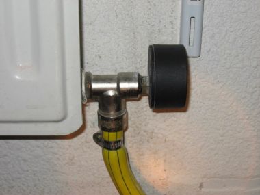

Om het CV-systeem bij te vullen heb ik een vreemd bijvulpunt (zie ook de foto's). Deze zit onderaan een koppeling met een radiator, waaraan ook nog een barometer zit. Het vreemde is dat er geen enkele knop/hendel/schroef o.i.d. zit. Ik dacht dat ik misschien de barometer zelf kon draaien; dat lukte ook, maar daarmee leek er nog niets open te gaan. Heeft iemand een idee hoe ik de kraan kan openen?
Groet,
Marcelsius
Die wartel die net boven de gele slang zit; heb je die al geprobeerd te draaien? Is al een beetje afgesleten nl. :wink:
Lijkt gewoon slangtule.
Misschien is de kraan aan de andere kant van de slang de enige afsluiter.
Slang staat al beetje bol daar namelijk.
Beschadigde ring boven de slangklem op de foto kun je open en dichtdraaien met een waterpomptang.
Is geen ideale vul/aftap maar goed.
Een bol staande slang duidt erop dat deze zeer dun is geworden door warm water en dus zeer broos.
Slang scheurt snel wanneer je er druk opzet dus mijn advies is vervangen voor een gewapende slang.
Misschien ook even een 1/2 duimse Manofiller monteren van een merk wat in een rood/wit doosje zit.
Dit is een vulaftap gecombineerd met een manometer.
Dank voor alle reacties. Even wat antwoorden op alle suggesties en vragen:
- de slang zit er al op sinds het huis gekocht is (begin dit jaar).
- de slang staat wat vol omdat ik de waterkraan aan het andere einde even open hebben gezet.
- ik heb de ring boven de slang nog niet gedraaid. Dat ga ik straks proberen (met een teiltje in de buurt...)
Les 1:
Nooit de slang aangesloten laten zitten op vul/aftapkranen en wel hierom.
Zeker in dit geval van een ongewapende slang heb je kans dat de aftapper aan de cv zijde iets doorlaat en komt er heet water in de slang die maakt dat de slang zacht en week wordt.
Ga je nu bijvullen dan is de kans groot dat de slang klapt.
Ook kan het zo zijn dat 1 van beide kanten vergeten wordt dicht te draaien en als die slang dan klapt bij afwezigheid dan kun je dus gaan dweilen.
Neem in ieder geval bij voorkeur altijd een gewapende slang.
Bedankt allemaal voor de input. Het bleek inderdaad wel een vulpunt te zijn. Even draaien en het water begon te stromen.
Allemaal hartelijk bedankt voor het meedenken en voor de oplossing. :lol:
Marcelsius
Draai er dan een aftappertje in als ie toch leeg is..
dingen kosten niets, en je kan in ieder geval gedoseerd aftappen!
