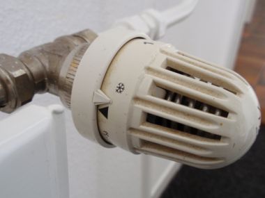

In onze bijkeuken zit deze thermostatische kraan, probleem is dat hij niet te sluiten is, op welke stand dan ook,ook op de vorstbeveiliging sluit hij niet, terwijl de omgevingtemp toch meestal hoger is. Vraag is kan de kraan stuk zijn of verkeerd zitten,merk is Plie.er.

Draai de knop eens van de kraan af, en druk dan het pinnetje
in het midden van de kraan in. Op die manier is de kraan dicht.
Probeer met een grote slangklem, of een bundelband de kraan zo
even dicht te houden. Als dat werkt dan moet de knop vervangen worden.
Kraan verwijderd en pennetje vastgezet,en jawel de kachel werd koud.
dus de knop/kraan is defect,hij rammelt ook ,net of er iets los/stuk is.
Morgen bij pra.is maar kijken of ze dezelfde plie.er hebben,hopelijk kan ik die er zo opdraaien....
Hartelijke dank voor de gouden tip.
Nieuwe kraan gekocht,paste helaas niet,dus de gehele oude kraan toch maar verwijderd,en de nieuwe geplaatst, hij werkt nu perfect..
