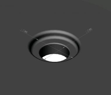

Ik wil graag de afvoer van een doucheput af kunnen sluiten zodat de douche ook gebruikt kan worden als ondiep badje.
Probleem is echter de dikte van de doucheplaat ( beton )
Deze is op z'n dunst 27mm. Het gat zelf heeft een diameter van 52mm, het gat waar de afdekplaat in komt heeft een diameter van 85mm. Een foto plaatsen, of link lukt me niet omdat deze site pi-ca-sa ziet als een site waar spam vandaan komt.
Ik wilde proberen om de afvoer van een 'normaal' bad te gebruiken, waarbij de afvoer dichtgedraaid wordt door aan de knop van de overstort te draaien. Maar ook bij deze systemen is de maximale klemdikte hooguit 1 cm. Een overstort wil ik sowieso installeren,(daar is ook ruimte voor) dus wellicht is er een systeem waar de afvoer op een ander gedeelte afgesloten wordt?

Kan je niet een afvoer van een wastafel erin zetten? (zo werkt het bij mij)
Dat is wel een optie, maar dat vind ik niet mooi. Daar valt een normale afvoer erg diep weg. Ik wil dan ook graag een dop erop hebben die het grote gat bedekt.
Ander idee was om een standaard druk-en-sluit afvoer te gebruiken voor een wasbak, maar die sluit ook de grote diameter niet af.
Daarom ben ik wel gecharmeerd van het bad-systeem, die zijn meestal ook met een grote diameter afdekplaat.

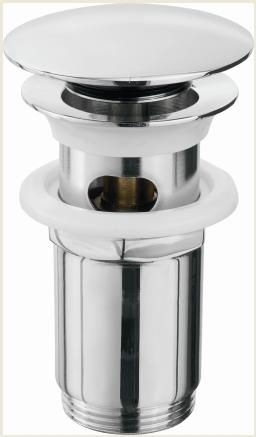

Je hebt ook zelf afsluitbare gootsteen pluggen
plug t.b.v. beker sifon 1 1/4`` sifon Stop/Go chroom
even verder gezocht online zie hier
Ik ken deze zelf afsluitbare gootsteen pluggen.
Die heeft echter 2 (grote) nadelen.
1. het is een douche, betekent dat je dus erg makkelijk op de plug gaat staan en de afvoer te pas en te onpas afsluit/open doet.
2. de bovenkant heeft een diameter van ongeveer 55mm. Dat betekent dat ik rondom een ring heb van 15 mm dik. Dat is (in mijn ogen) niet mooi.

Je kunt namelijk ook een plug nemen voor een uitstort gootsteen
succes
Bedankt voor de reactie! De laats genoemde zou inderdaad wel goed passen, maar vind ik optisch gezien geen mooie optie.
Maar het heeft me wel op een idee gebracht! Dank dus!
