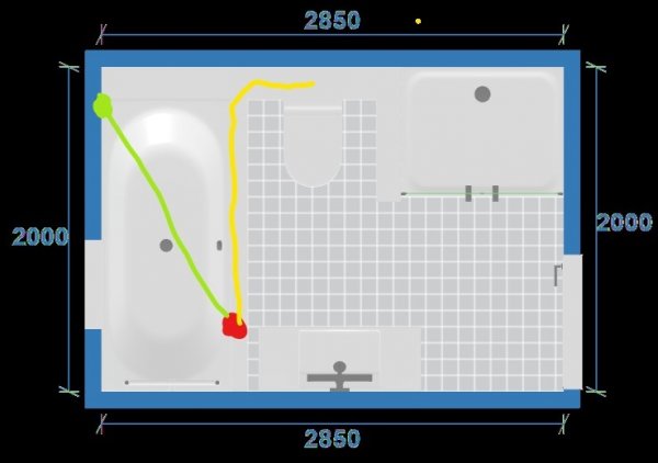

Binnenkort gaan we de badkamer renoveren. Dankzij dit forum zijn er al heel wat van mijn vragen beantwoord, dank hiervoor. Echter zou ik graag willen polsen of dat de manier van de wc aansluiten niet voor problemen gaat zorgen.
ter info:

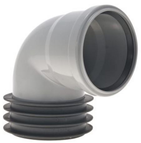

Rood is de oude lovatie van de wc, hier gaat een 110mm de betonvloer (1e verdieping) in richting buitenmuur. Vanuit het nieuwe inbouwreservoir wil ik een 90mm leiding met 2x 45grd bocht naar de oude aansluiting werken. De aansluiting 90 naar 110 gebeurt dan met een lippenring, of bocht met uitwendige manchet.
Heb wel ergens gelezen dat je per hoeveelheid water van bv 7 liter maar bv 180 grd gesommeerd (bochten) in de leiding mag hebben.
Zoals gezegd, zou heel blij zijn met wat antwoorden van mensen met wat meer ervaring hiermee.
Grt Dennis
