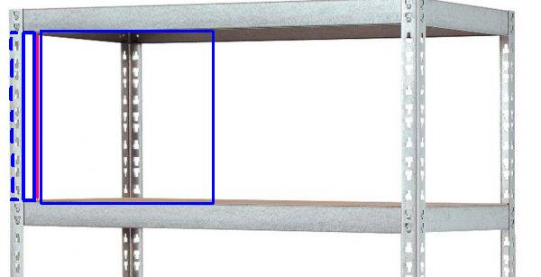

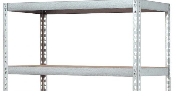

Ik heb bij mijn vogels de broedkooien op stellingen staan. Deze had ik half hoog opgebouwd.
Nu wil ik deze half hoge stelling zie foto een onderkast van maken omdat er elke keer vogelzaad op valt. Hier kan ik dan mijn spullen inzetten.
Ik denk dat de zijkanten en achterkant dichtzetten nog wel te doen moet zijn. (hoe bevestig deze het best)
Alleen ik zit met de voorkant, het liefst heb ik er deuren of zoiets voor zodat er geen zaad meer in komt en stof.
Hebben jullie daar een idee bij. of hoe kan ik dit het meest net doen.
Schildpadjee
Even een opmerking, die middelste schap pas ik denk ik niet toe omdat er emmers in komen te staan. zo komt hij er dus uit te zien
Er kan een plaatje multiplex (of andere plaat) ingeschroefd worden. Lekker makkelijk door de gaten in de profielen.
De deurtjes met scharnieren. Bv. met boutjes aan de profielen, of met een stuk hulphout.

Heb hem inmiddels betimmerd van binnen. alleen de deuren lukken me niet echt.

Bijvoorbeeld een vurenhouten latje aan de zijkant. En met een pianoscharnier daar een deurtje aan vast. Aan de andere kant hetzelfde en een magneetsluitinkje in het midden. De twee deurtjes bijvoorbeeld met een aanslaglijst of stolpnaald in elkaar laten grijpen.
Lukt dat zo?
