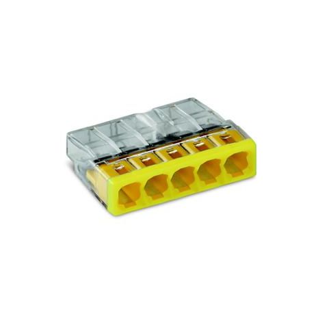

In principe is dat niet zo ingewikkeld hoor! Als je tenminste een klein beetje lengte in de blauwe draad hebt.
Dan knip je de blauwe draad doormidden, strip je beide uiteinden aan en steek je die in een lasklem:
In diezelfde lasklem steek je een kort nieuw stukje blauwe draad en daarmee ga je naar de slimme schakelaar.
Hetzelfde trucje kun je ook met de bruine draden doen mocht je op de nieuwe schakelaar niet beide bruine draden kwijt kunnen; steek ze in een lasklem en ga met een klein stukje draad naar de schakelaar.
