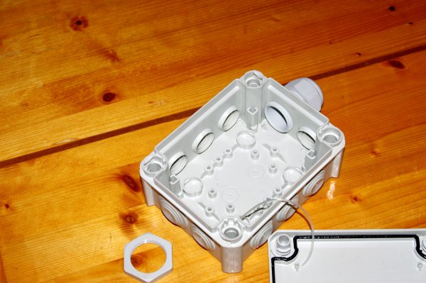

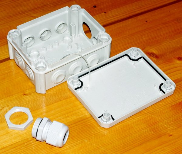

Voor een krachtstroomaansluiting in de schuur heb ik een OBOT100 kabeldoos gekocht met Jacob M33X1,5 wartel en wartelmoer gekocht.
Als ik de wartel gebruik is er geen ruimte meer voor de moer.
Hoe kan ik dit toch goed aansluiten?
Hoe bedoel je geen ruimte meer voor de moer? Is de schroefdraad te kort of is er te weinig ruimte tussen het gat en de bodem of zijkant van de doos?
Hoe groot is het verschil?
Het gat zit tegen de zijkant en hooguit 2mm van de bodem.
De schroefdraad is lang genoeg.

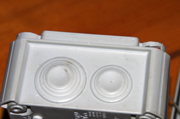

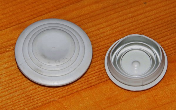

Er zitten toch tules in, de voor doorvoer is geen wartel nodig.
Anders heb je de verkeerde wartel.
De invoer is max m32x1.5
Als ik het goed begrijp, moet ik in deze tule,s een gat maken waar de kabel doorpast.
