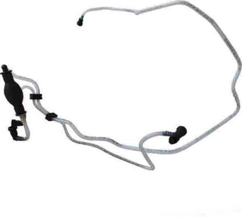

Het zijn van mazoutleidingen van een Renault 1900 diesel. Ik zie wat lucht verschijnen als ik koppelstuk aan pomp aanraak.
Je moet dan gans de leidingen compleet kopen. Is duurkoop maar de fout kan evtl in pomp,filter of tank zitten. Daarom eerst wat knutselen.
Ik heb nog zo'n koppelstukken liggen met stukje nylon leiding aan. En zitten vaster bij plaatsing.
Juist geprobeerd om de leidingen (binnen 6 mm) te koppelen met dun buisje van 7,5 mm .
Met warme luchtpistool wat opgewarmd, resultaat buisje zit ietwat los erin en leiding wat getorst door te slap.
Hoe doet de fabrikant dat? (warm water met thermometer erin,,microgolf)
The headhunter
Heet water lijkt me niet, kost teveel tijd.
Normaal tromp je zoiets op, schuift het op zijn plek en door licht verwarmen krimpt het weer vast, soms krimpt dat soort spul vanzelf weer terug naar de originele maat.
Sjarel
Hier is zo 'n set leiding wat goedkoper en beter werk. Een koppeling die ik verdenk is er dan weer niet bij.
Mss toch zoeken achter koppelingen zoeken voor die leidingen of een gewone gummi brandstofleiding erop .
Ik verdenk ook dat ik'n recht vlak stukje buis gebruik, aan de banjo zitten ribbels waarop de nylon zit geschoven. En waarschijnlijk te warm gestookt. Echt iets voor de oude stielmannen, die deden dat zelfs met hun aansteker.
