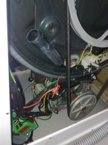

We hebben al geruime tijd naar volle tevredenheid een Nordland wasmachine en sinds afgelopen woensdag lekt deze water.
Wanneer er een programma wordt gestart en de trommel vervolgens met water wordt gevuld, komt het water er aan de achterkant van de trommel (door een zwart omhoogstaand stukje slang van zo'n 12 cm) er weer uit.
Heeft iemand enig idee wat dit zou kunnen zijn?

Het betreft een Nordland Electronic W1044 ECO
Het water stond ongeveer 5 cm hoog (machine zonder wasgoed) in de glazen deur.
Die 5 cm klopt wel.
Kan echter geen tekeningen van deze machine vinden.
Maak eens een foto van de kuip zodat we de slang kunnen zien zitten. Hoe hoog zit de slang vanaf de onderkant van de kuip?
Bijgevoegd de foto.
Het slangetje waar water uitloopt zit op ongeveer 40 cm hoogte. (naast de snaar)
Ik neem aan dat je de dikke slang links bedoeld.
Voor een ontluchtings slang is hij wel heel erg laag geplaatst.
Weet je zeker dat hier niet iets in hoort te zitten, bv een dop of een dunne slang naar de nivo regelaar?
Het betreft inderdaad de dikke slang links.
Ik kan je helaas geen aanvullende informatie verschaffen of er niet iets in deze slang hoort te zitten, heb geen idee.
