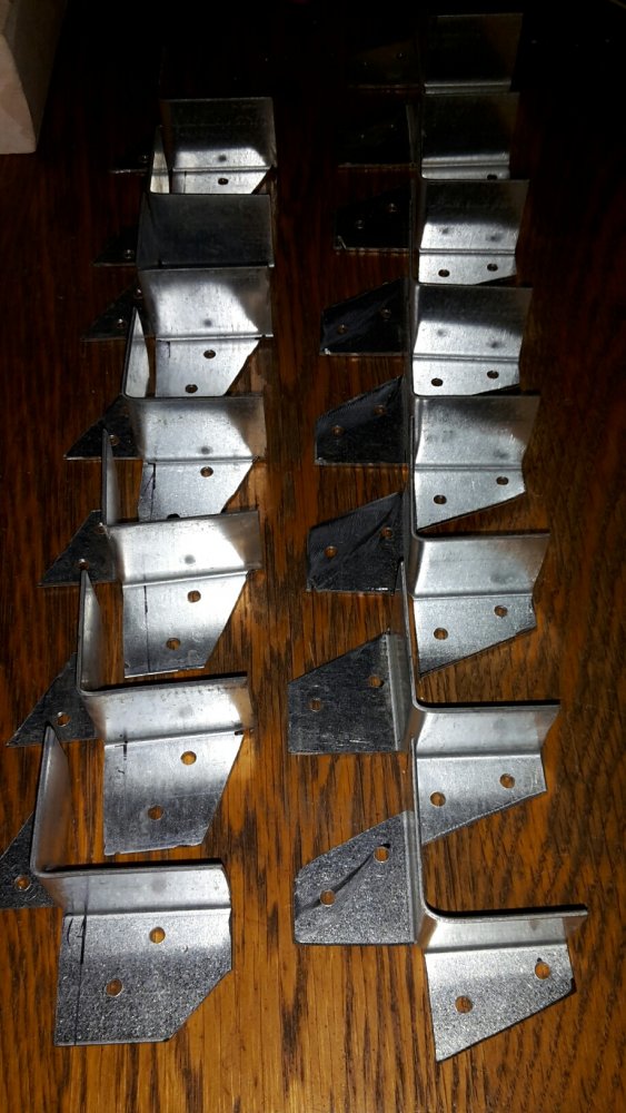

Deze oplossing bracht me op een idee.

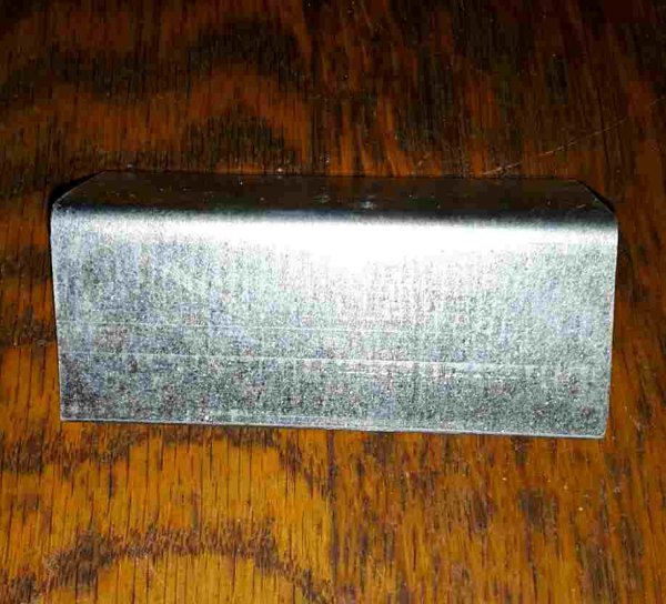

Dus wat hoekprofielen van 2m gekocht en aan stukken gezaagd
zodat ik een hele stapel van deze had.
en daar ook weer de zaag, slijper en boor op losgelaten zodat het dit werd
8 linkse en 8 rechtse en 2 speciale voor de kopse einden

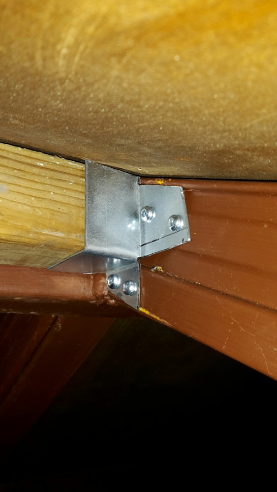

en dan komen de balken zo te zitten.
Vanavond de 1e 2 balken zo vastgezet en het lijkt prima te werken dus morgen de balken in de verf zetten en dan alles vastschroeven zodat ik met het dak verder kan.
