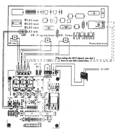

Ik zit met een vraag m.b.t wasautomaten.
Ik hoop dat er witgoed-specialisten zijn die mij kunnen helpen, het gaat om het volgende:
Ik ben woonachtig in Thailand, en zo af en toe verkoop ik wat muntautomaten in Europa, nadat ik ze heb voorzien van aarde/stekker.
Het betreft voornamelijk muntautomaten voor 220v doeleinden en internet.
Mijn leverancier heeft ook muntautomaten voor wasmachines, en hij zegt dat de muntautomaat op alle soorten en types aangesloten kan worden.
Nu wil een klant van mij een wasmachine-uitvoering kopen, dus heb ik er een besteld, en heb hem inmiddels ontvangen.
Het is altijd moeilijk om de handleidingen te vertalen, maar dat is inmiddels gelukt.
Ik begrijp nu hoe ik het apparaat moet instellen, maar ik heb geen verstand van de hedendaagse wasautomaten.
Er zit een schema bij het apparaat (zie foto).
Het schema geeft weer dat het eenvoudig aan te sluiten is op de printplaat van de wasautomaat.
Ik kan heel moeilijk met de fabrikant communiceren, hij spreekt slecht Engels, en ik spreek slecht Thais.
Vandaar zit ik met de vragen:
-Is deze muntautomaat inderdaad op elke wasmachine aan te sluiten?
-zijn de hedendaagse printplaten nog wel bereikbaar om iets aan te sluiten? (ik kan me voorstellen dat de printplaten ingegoten zijn in rubber o.i.d.
-Hoe zit het met de bediening/knoppen op de wasautomaat, moeten deze afgekoppeld worden?
Ik heb het ding eens getest en probeer in ket kort even weer te geven wat er gebeurt.
- munt/en worden ingeworpen
-relais (groot rechts) gaat hoog en het programma start.
-relais (klein rechts) gaat voor korte tijd 1 X hoog (functie switch power)
-relais (klein midden) gaat enkele keren hoog. instelbaar van 0 t/m 9 (functie programm select)
-relais (klein links) gaat daarna voor korte tijd 1 X hoog. (functie start)
Dit alles in een kort tijdsbestek.
De Muntinworp vraagt nu een vrijgave via de LDR of reset aansluiting. (einde wasprogramma)
als de muntinworp is vrijgegeven, kan men weer opnieuw inwerpen.
Verder zit er nog een 220 AC O/P aansluiting.
Volgens de fabrikant is het een aansluiting voor een machine met "POWERKNOP" ?
Welke vaklui weten raad en kunnen mijn vragen beantwoorden.
Dank voor uw medewerking,
pjacobs
