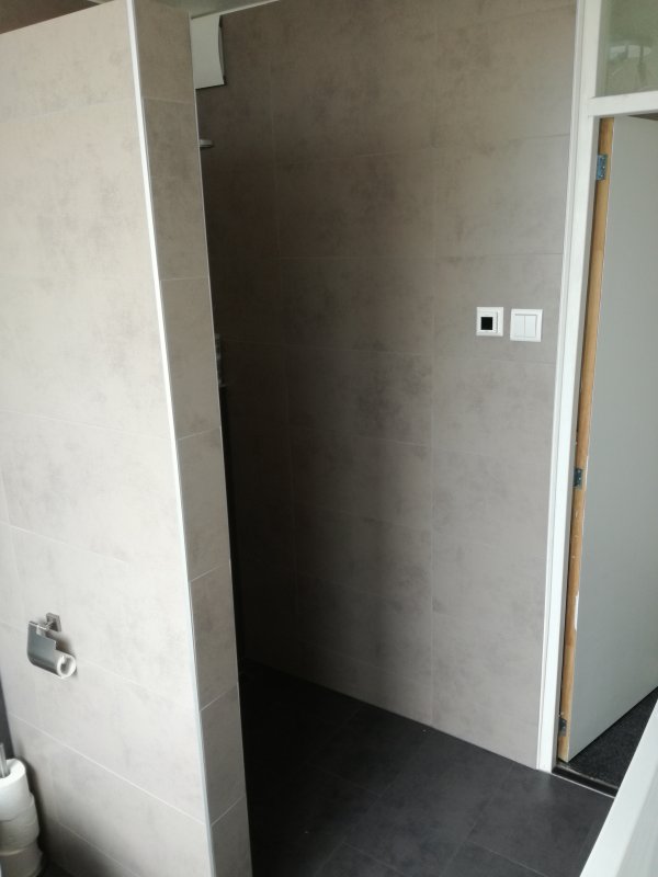

In mijn badkamer heb ik een cellenbeton muurtje opgetrokken waar nu de nis zit van het douchegedeelte, deze nis is 97,5 cm breed.
De bedoeling was dat deze uiterst 98 cm breed zou worden, omdat de uiterste stelmaat vd douchedeur 98 cm is.
De tegelzetter kon echter niet anders dan een wat dikkere laag tegellijm gebruiken waardoor de maatvoering 97,5 is geworden.

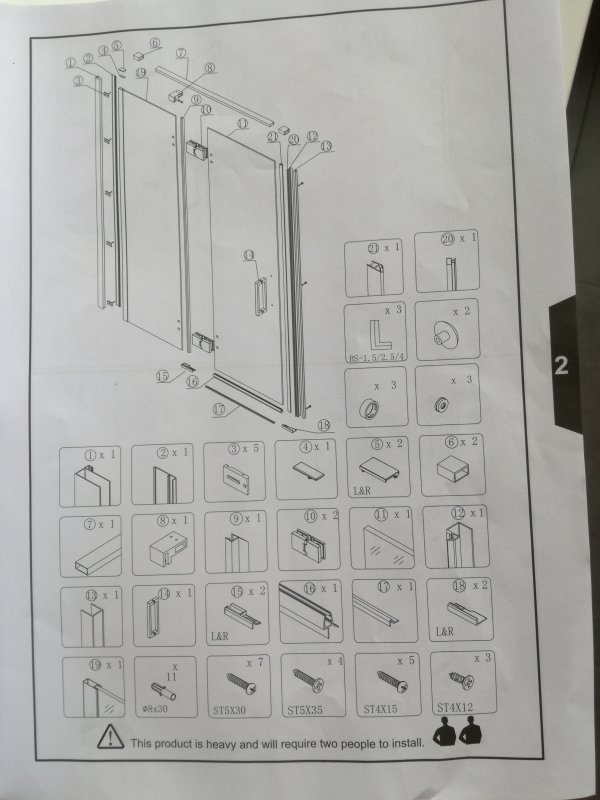

Is er een gedeelte vd stangen wat ik op maat kan flexen met een haakse slijper zodat hij wel past? of hebben jullie een betere oplossing?
De douchedeur wordt niet terug genomen door de winkel noch door de fabrikant omdat de verpakking open is geweest. Het geharde glas van de deur en het paneeltje zelf valt niet bij te slijpen / snijden door glasfabrikantenn is mij vertelt door een gasfabriek. Dit omdat het glas op spanning staat en zal breken wanneer het verwerkt wordt.

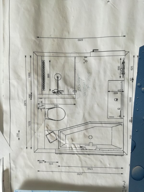

Ook weet ik dat een nieuwe douchedeur mij minimaal €600 kost en dan heb ik nog niet eens wat ik wil EN moet ik deze deur weer kwijt. Bijgevoegd een plattegrondje vd badkamer en een tekening vd deur.

Waarom kon de tegelzetter niet anders dan een dikkere lijmlaag opzetten? Was de muur niet vlak genoeg?
Of is de plaats van het tussenmuurtje te krap berekend en geplaatst?
Kun je de wand niet iets verjongen? Dan moet er wel minimaal 1 rij tegels af, maar het lost wel je probleem op.

Excuus, de minimale stelmaat was 98cm inderdaad.
De muur was niet vlak genoeg EN ik had me verkeken op hoeveel tegellijm er achter de tegels moest. Uiteindelijk had ik het zelf kunnen voorkomen door het muurtje 1 á 2 cm verder weg te plaatsen, maarja daar ben ik nu helaas niet mee geholpen.
Ik zal eens onderzoek doen naar wat walker zegt over de muur 'verjongen' 1 rij tegels. Als dit er mooi uit kan komen te zien heb ik daar ook geen probleem mee.
Heb er ook over nagedacht om de douchedeur niet in de nis te plaatsen maar iets ervoor , tegen de kopse kant van het muurtje met behulp van een L profiel of een mooi afgewerkte lat. Maar ook dat moet er mooi uit komen te zien en een houten (afgewerkte) lat in een badkamer geeft problemen en met een L profiel zijn de schroeven zichtbaar , moeilijk moeilijk

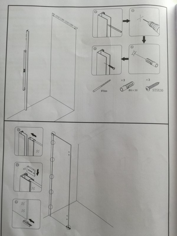

Een andere oplossing is, om de profiel van het vaste gedeelte te verzinken in de tegels.
Je moet dan de tegels ter breedte van het profiel inslijpen, en de de strip tegel verwijderen.
Dan kun je het profiel tegen de muur vast zetten.
Houd dan wel rekening, met de totale dikte van het profiel, inclusief afwerk strip die er op komt.
Zo heb je genoeg ruimte om de douchedeur te plaatsen.
