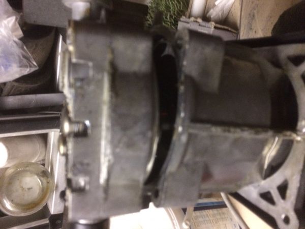

De hd reiniger lekt en nu blijt dat de pakking lek is.
bovenstaande lekkende pakking
Ik heb nu het bovenstaande besteld.
Omdat ik de motor plat had gelegd is er een beetje olie eruit gelopen.
Nu moet ik wat motor olie bijvullen.
Moet ik hier (onderstaande foto) de olie bij vullen!
Het pompgedeelte rechtop zetten en de machine vullen met 15w40 motorolie tot 1 cm onder de rand.

Ik neem aan dat ik hem moet vullen in het compartiment van foto
Mag ik vragen wat je bedoeld met type is niet juist!
Ja, in dat compartiment moet de olie.

Het klop er moest inderdaad nog een cijfer achter de 120 komen te staan namelijk 120.2
Ik heb sinds zeer lange tijd de terras reiniger gebruikt voor het schoonmaken van een vloer. Hiervoor heb ik alleen warm water uit de kraan gebruikt. Naar alle waarschijnlijkheid kan/kon hij hier niet tegen.
