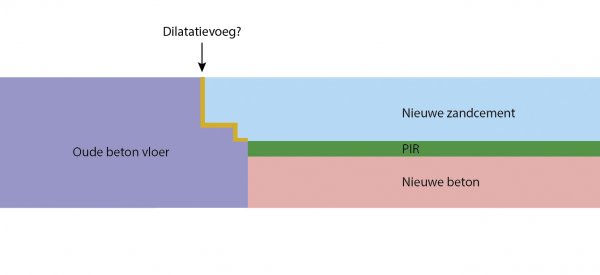

Op de paar maanden oude betonvloer komt 4cm PIR en vervolgens ±10cm zandcement. De oude vloer heeft ook als bovenste laag zandcement.
Tussen de muur en de nieuwe zandcement laag komt kantstrook. Ik neem aan dat het beste is om tussen de nieuwe en oude vloer een dilatatievoeg te maken. Kan ik deze kantstrook ook gebruiken om dit er tussen te doen? Later als het droog is een bovenste laagje weg snijden en kitten dacht ik dan. Uiteindelijk is het de bedoeling dat er ondervloer op komt met laminaat.
Heeft het nog nut om een cement papje te maken en de oude beton aan te branden op de plek zoals aangewezen in mijn tekening?

Nog een kleine aanvulling, het is de bedoeling dat er uiteindelijk vloerverwarming wordt in gefreesd.
