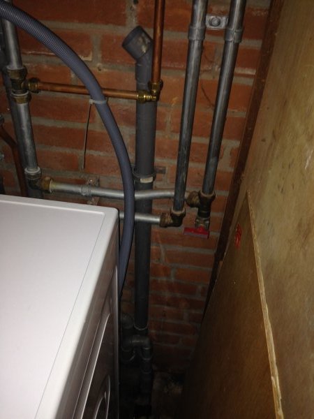

Gisteren nieuwe wasmachine bezorgd en aangesloten. De afvoer stroomt over bij gebruik. De vorige wasmachine stond op dezelfde plek met de zelfde afvoer.
S.oldeerbout
Specialist Keukenapparatuur
Te ver in de afvoer gestoken?
ACH
Ik wist niet dat de oorzaak kan zijn. Hoe ver zou de slang er in moeten?
S.oldeerbout
30 cm ongeveer zou goed zijn.
